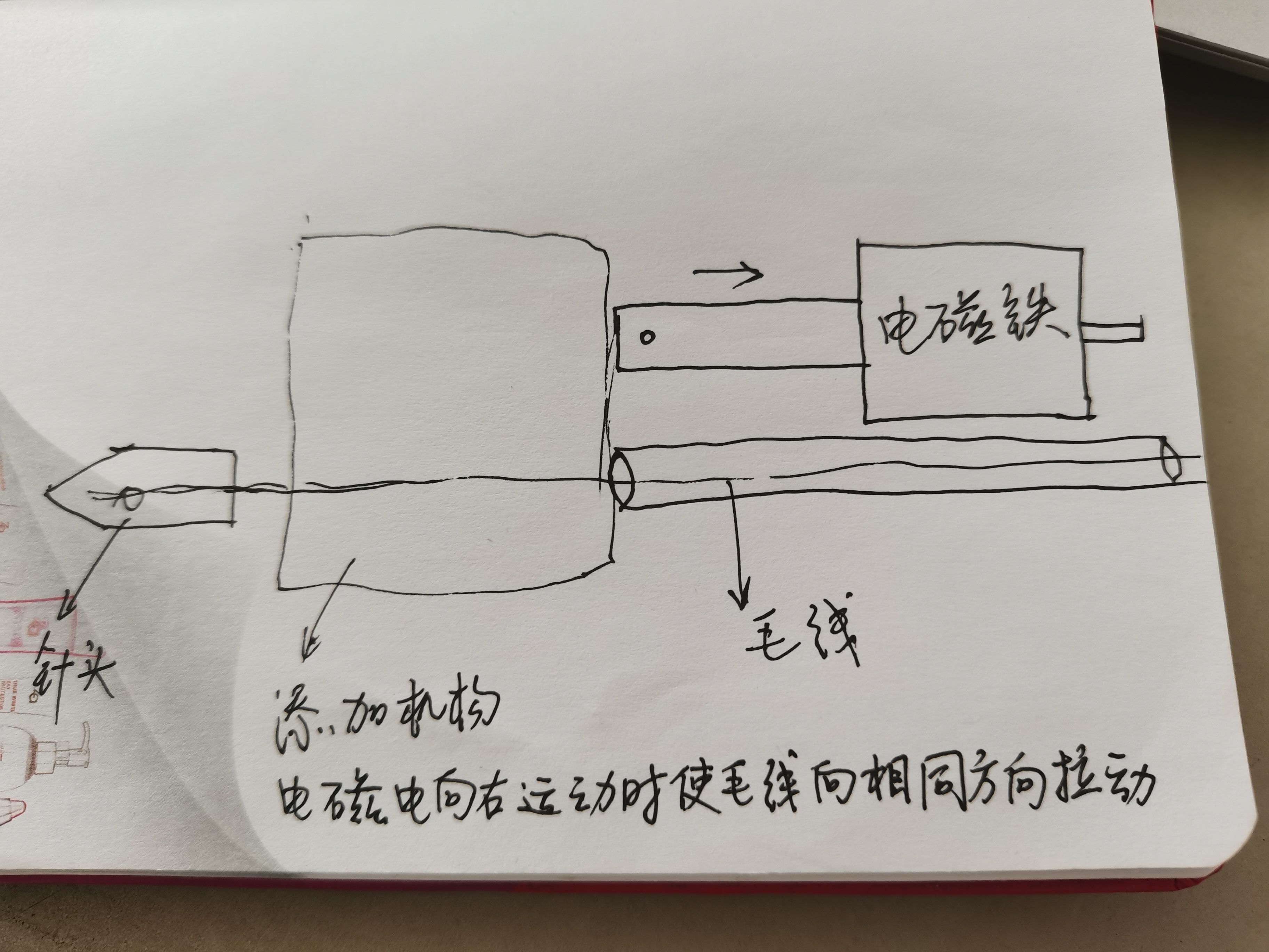

之前是用气缸压紧毛线,但是要加一个导气滑环。现在改用电磁铁,但是电磁铁压紧力不够,拉不动毛线。有没有什么机械结构能实现,各位大佬给个建议。要求:电磁铁运动时能够拉动毛线,电磁铁断电时,毛线能顺畅进出
发表于 2020-9-8 16:59:04 | 显示全部楼层
大概理解你的意思:用电控制一个机构,电磁铁得电后向右运动,同时抓紧毛线也向右运动,电磁铁失电后,机构松开毛线,靠弹簧缩回原位。类似或可借鉴的机构应该有的。
 楼主| 发表于 2020-9-8 17:04:28 | 显示全部楼层
鑫森淼炎垚 发表于 2020-9-8 16:59
大概理解你的意思:用电控制一个机构,电磁铁得电后向右运动,同时抓紧毛线也向右运动,电磁铁失电后,机构 ...
就是这个意思,之前用电磁铁压紧时,电磁铁力不够,无法压紧,导致拉不动毛线。就是想有没有机械的结构可以实现,电磁铁通电后,拉动装置使压紧毛线,继续向右运动时拉动毛线。
发表于 2020-9-8 17:21:34 | 显示全部楼层
你电磁铁是吸住衔铁夹住毛线还是怎么操作的,如果是夹持力不够的话是否考虑增加接触面的阻力

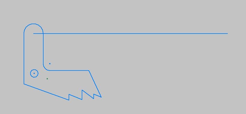

发表于 2020-9-8 17:22:04 | 显示全部楼层
看看缝纫机托板面露出来的那个家伙。。。
或者干脆来这个极其常用的拉线机构。。。上下或左右成对使用。。。

 楼主| 发表于 2020-9-8 17:40:33 | 显示全部楼层
Cavalier_Ricky 发表于 2020-9-8 17:22
看看缝纫机托板面露出来的那个家伙。。。
或者干脆来这个极其常用的拉线机构。。。上下或左右成对使用。 ...
这个机构怎么用,没看懂

发表于 2020-9-8 18:13:46 | 显示全部楼层
看看缝纫机托板面露出来的那个家伙。。。
lz细节交代不清,上电夹紧右行,断电我猜是立即释放,不会拖着左行。
发表于 2020-9-8 20:57:02 | 显示全部楼层
以前的气缸为何不能用?夹不紧,可增大气压或接触面。导气滑环也不容易坏呀。
机头是怎样旋转的?现状未讲清楚。
