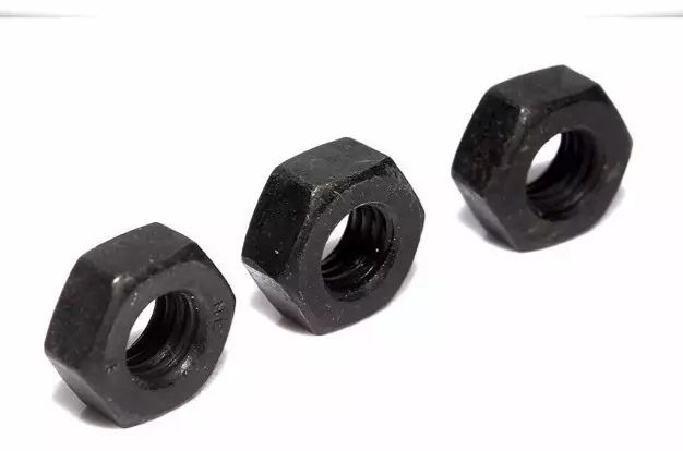

3:氧化(发黑),这种处理在工业螺丝紧固件中非常流行。
      优点:最便宜,外观好看。缺点:几乎无防锈性能,易生锈,扭矩—预紧力一致性也很差
发黑六角螺母

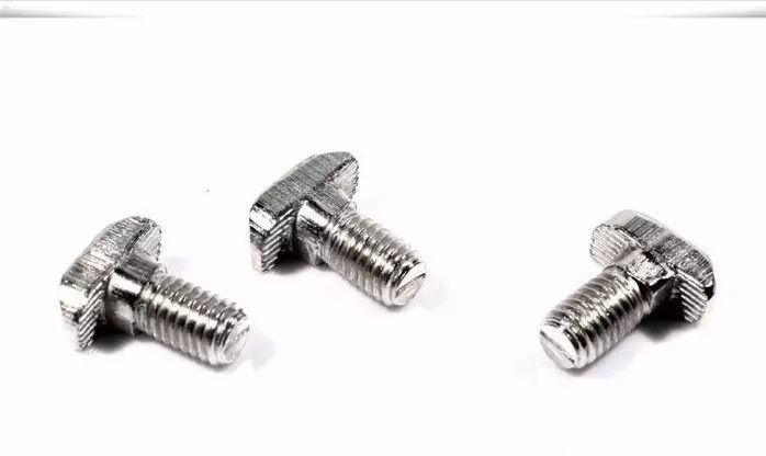

镀镍T型螺栓
7:热浸锌
      优点:抗腐蚀性强。缺点:污染重,不环保。镀层厚,内外螺纹难以旋合,不能用于10.9级以上的紧固件。

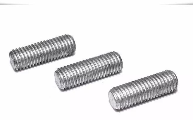

      优点:无氢脆问题,扭矩—预紧力一致性能好
达克罗牙棒
