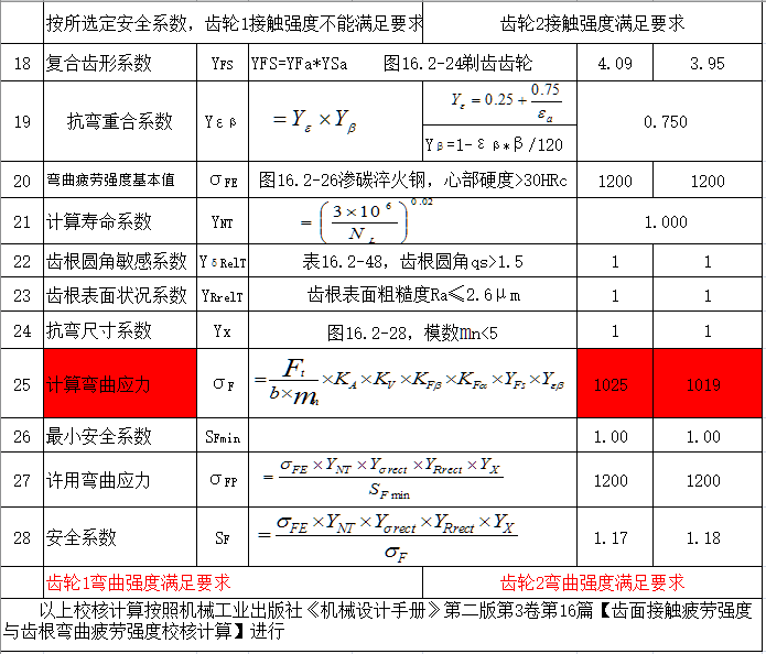

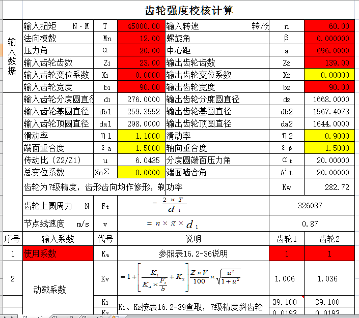

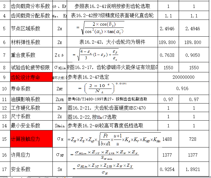

各位大神,小齿轮12模23齿,大齿轮12模139齿(内齿,在回转支承的内圈),都是42CrMo材料的,都调质HB240~280,小齿轮装在减速机上,刹车时产生45000N的制动力施加在大齿轮上,请教下各位大小齿轮能承受这么大的制动力么? 我下载了一个齿轮强度校核的EXCELL表格,但参数设置上有些问题,出不了结果,求助各位大神帮我参考一下,感激不尽!

很重要参数,你这齿宽有多宽,如果只有1mm,那妥妥的断掉。但如果有1公里宽,那稳得一逼的。
尽可能提供详尽的参数,负载大小,以及这刹车所需的时间。
每个人计算的方法不一样,所以,参数很重要。

老哥,这是我下载的一个校核齿轮强度的表格,输入数据里面我把大小齿轮的参数都输入了,但其中的滑动率、重合度等几个参数实在不知道怎么填,就随便填了这几个。。。下面的基本没改动自动出的,您能帮我看看吗? 1.png 2.png 3.png
这是算负载功率的,扭矩。。 扭矩不等于力值哟。  发表于 2020-9-8 10:01

好难啊..我就想确定下12模、90高的齿能不能承受45000N的力不破坏...

首先你要知道扭矩,才能算,其次,42CrMo不淬火太浪费
