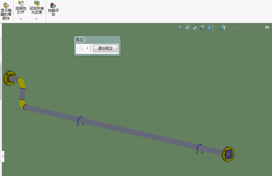

在solidworks环境下的大型审阅模式,如何测量管道到水平面的垂直距离?从图中看明显选择的是法兰孔边线上的一个点,想选择法兰中线,但怎么也选择不了。

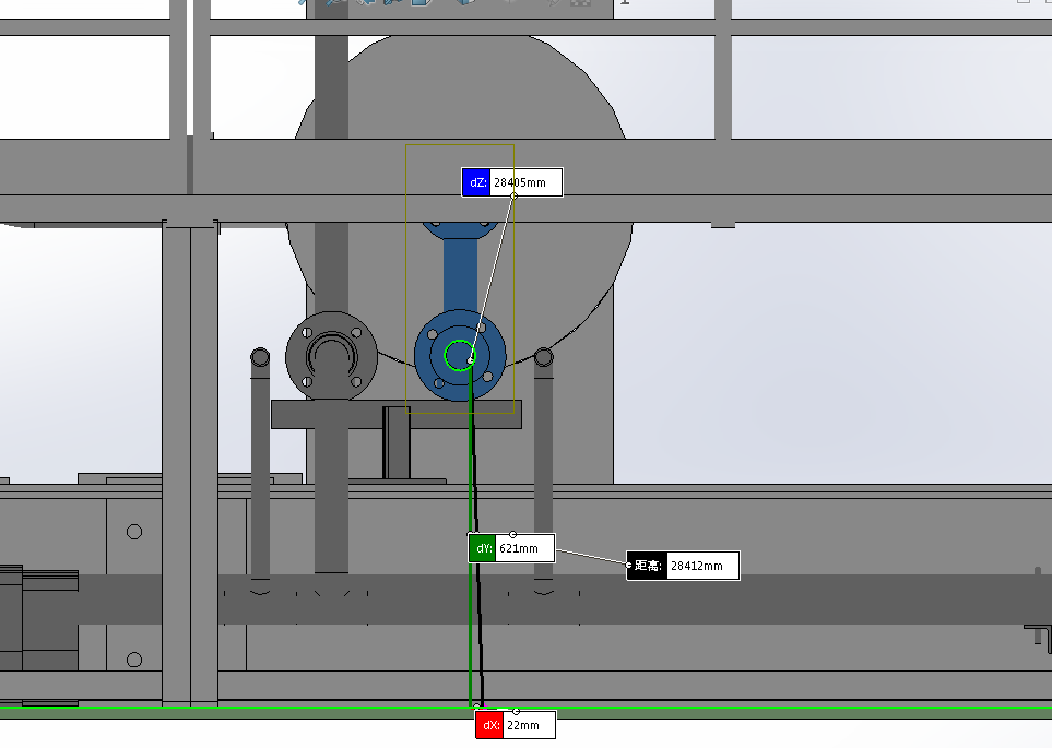

发表于 2020-9-7 15:36:23 | 显示全部楼层
选中法兰和底平面,孤立,显示临时轴,选择法兰轴线和平面,测量。
取消显示临时轴,退出孤立。
(直接显示临时轴可能会卡死)
 楼主| 发表于 2020-9-7 16:06:07 | 显示全部楼层
取消显示临时轴,退出孤立。
大型审阅模式没有办法孤立呀
发表于 2020-9-7 16:06:22 | 显示全部楼层
可以尝试 选择设计树中的 水平面 如果是基准面的话

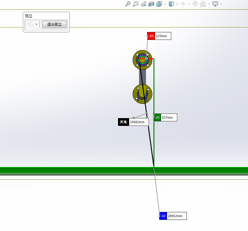

 楼主| 发表于 2020-9-7 16:30:51 | 显示全部楼层
水平面选择没有问题,问题是管道中心线选不了,每次选择法兰边线时,鼠标点在哪里就是选择哪个地方的点而不是法兰连接的管道中心线。
发表于 2020-9-7 17:28:13 | 显示全部楼层
直接在设计树里选中心线或者轴线

发表于 2020-9-8 11:18:15 | 显示全部楼层
大型设计审阅模式下,选孤立以后再点下重建看看显示没有
 楼主| 发表于 2020-9-8 11:29:12 | 显示全部楼层
孤立之后还是选不到管道的中心线,鼠标选择管道法兰边线,选到哪一点就测的是这一点到水平面的距离。
发表于 2020-9-8 12:04:49 | 显示全部楼层
那试试测量窗口的第一个选项选择最小距离有没有用
