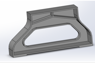

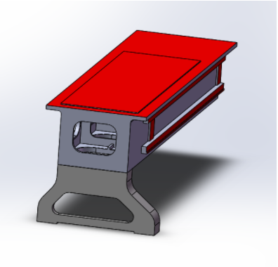

这种安装底座设计有没有缺陷

发表于 2020-9-7 14:26:46 | 显示全部楼层
你想表达啥呢?想知道巴黎斜塔有没有设计缺陷?塌了那天可能就知道了
发表于 2020-9-7 14:59:43 | 显示全部楼层
安装:上下锁螺母么?感觉不是很方便;
定位:精度要求高么?没有定位面,也没有定位槽,定位孔之类的;
加工:这个支座还需要开模铸造么?不知道具体应用场景,说不来
发表于 2020-9-7 15:28:22 | 显示全部楼层
fangwm 发表于 2020-9-7 14:59
安装:上下锁螺母么?感觉不是很方便;
同意,设计的东西首先得安装方便及售后方便,同时也得加工方便,最后再考虑外观,设计的再美观再复杂不能生产或者生产的成本高那也是不行的。
发表于 2020-9-7 15:34:43 | 显示全部楼层
你这个看起来承重能力弱
发表于 2020-9-7 15:49:49 | 显示全部楼层
坚如磐石 发表于 2020-9-7 15:28
同意,设计的东西首先得安装方便及售后方便,同时也得加工方便,最后再考虑外观,设计的再美观再复杂不能 ...
哈哈,我们就是被嫌弃被骂得次数多了,就知道了
发表于 2020-9-7 16:37:27 | 显示全部楼层
上下两个部件怎么连接?用solidworks simulation 做个仿真就知道结构合理不合理。
发表于 2020-9-7 16:54:29 | 显示全部楼层
在车间呆的多了,和生产聊的比较多,自己动手装配就知道了。
发表于 2020-9-7 20:21:53 | 显示全部楼层
这么锁螺丝??感觉安装很不方便。
发表于 2020-9-7 21:59:19 | 显示全部楼层
看不出来多大问题,就是安装估计麻烦,考虑下加强筋弄成T字型可以吗
