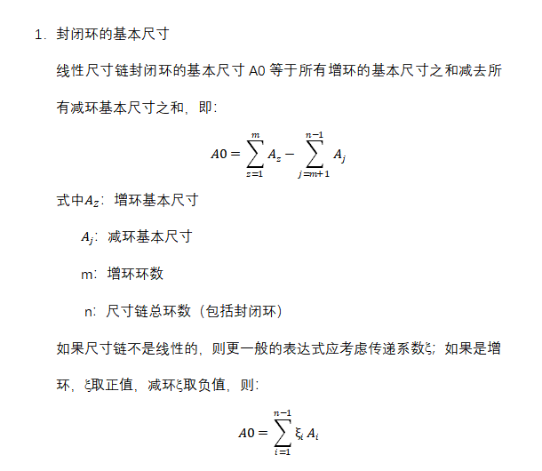

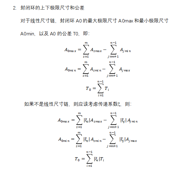

极值法是一种重要的数学思维、分析方法,它就是把复杂的问题放到极限的状态下去考虑,从而达到简化问题的一种极限手段。
