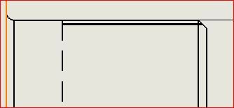

发表于 2020-9-3 21:16:06 | 显示全部楼层
在2D图里,手动修改,solidworks的2D图很多情况与国标制图标准不符,就手动修改。
发表于 2020-9-6 20:45:22 | 显示全部楼层
线型可以改的,即使是隐藏线也是可以改线型。
 楼主| 发表于 2020-9-7 08:39:13 | 显示全部楼层
这个是装饰螺纹做的,怎么改线型?
