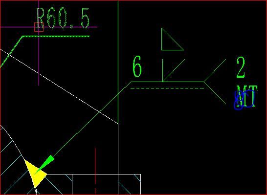

1.坡口焊缝用标注焊脚高度吗?
2.我看见别人画的坡口焊还加上角焊缝,这玩意有必要吗?

没见过坡口焊与角焊缝组合的。看看其他社友见过这种没?
发表于 2020-9-2 18:18:20 | 显示全部楼层
没见过。也没这么干过。现场实际也不会是这个形状。
发表于 2020-9-2 21:19:34 | 显示全部楼层
瞎标
发表于 2020-9-2 22:01:03 | 显示全部楼层
组合焊缝,国标里有。
发表于 2020-9-2 22:07:55 | 显示全部楼层
大国企会这么干。

|詹姆斯007发表于 09-02 22:01组合焊缝,国标里有。<br>
为什么要组合呢?

不加焊脚强度不够,另外会造成焊缝处应力集中。
发表于 2020-9-4 20:20:51 | 显示全部楼层
按尺寸标注的标准要求是需要增加的。
