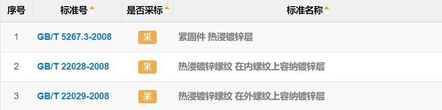

发表于 2020-9-2 11:18:38 | 显示全部楼层 |阅读模式
比如镀锌,镀锌层厚度如何取?防止室外锈蚀

室外采用热浸锌,厚度1道左右

室外采用热浸锌,厚度1道左右
请问这个厚度有没有必要写在图纸里?

请问这个厚度有没有必要写在图纸里?
请问哪个手册有这个厚度的规定?
我担心太厚螺纹
拧不上去

螺纹间隙是你定的,镀锌厚度也是你定的,所有数据都是你定的,拧不进去就是你的问题。
螺纹间隙如何计算?

螺纹间隙如何计算?
螺纹公差不是你定的么?你如何定呢?你来问我如何计算?我哪儿知道你要间隙还是过盈呀
7 H/6g没有看见间隙怎么计算,而且螺纹是三角形斜面接触,牙形间隙和轴孔配合不一样
哦。。。。。。。啥都有国标的,比如镀层厚度的标准。。钢件镀和铜件镀写法完全不同的。
当然,你手写一个电镀锌,电镀厂的也能看懂,也是普通没要求的镀一下完事。
