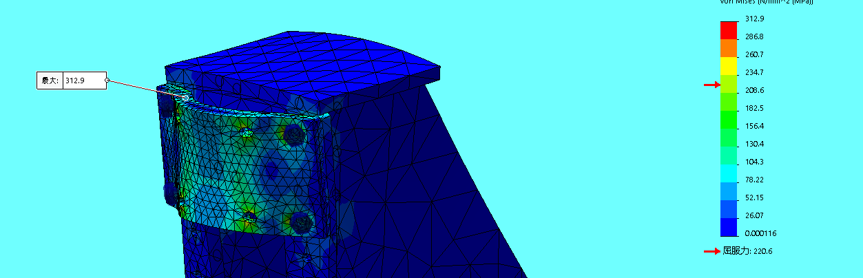

应力集中有什么好的解决办法

建议圆孔附近加厚,凸起

倒角,局部网格细化一下,确保(节点值-单元值)/单元值<5%-10%。

数模结构中消除锐角,尖角,采用圆弧R替换它。

加凸台会不会好点

上图啊
发表于 2020-9-10 15:58:42 | 显示全部楼层
上图
 楼主| 发表于 2020-9-11 10:55:13 | 显示全部楼层
发表于 2020-9-11 19:27:37 | 显示全部楼层
这个是应力奇异了,计算结果不收敛,可以倒个很小的圆角再划网格分析
