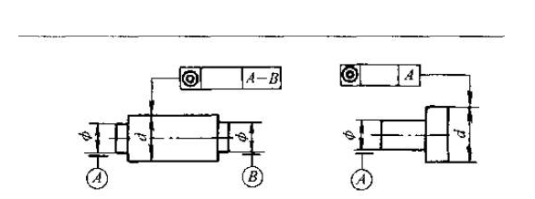

发表于 2020-8-31 11:36:37 | 显示全部楼层 |阅读模式
轴在什么情况下采用双基准标同轴度,如果左右两个台阶也要同轴的话,怎么标呢

这个要根据零件使用的实际功能和结构定。把你遇到的实际问题图片发上来,大家根据实际问题,给你做选择题。

发表于 2020-8-31 14:16:46 | 显示全部楼层
你给的示意图中,两个轴承位置的轴线,分别是基准A和B,B应该以A为基准标一个同轴度。
如果基准A和基准B跨度比较大,那么中间轮子标同轴度就应该以A和B的共同轴线来标。像这种两个轴承支撑的轴,一般都要用A和B的共同轴线做基准。
发表于 2020-8-31 15:30:54 | 显示全部楼层
这个应该跟装几个轴承有关系,如果两个轴承的话,轴上其它部位需要跟这两个轴承中心组成的直线同轴,就是两个基准。 如果就在一端装一个轴承的话,那就跟这一个同轴就行了。各个基准之间也是可以标同轴要求的。比如基准B同基准A的同轴度不超过0.02等。

发表于 2020-9-1 16:50:16 | 显示全部楼层
实在不行以左边的轴为基准,右边再标它一个同轴度!难看一点,不标准,但实用,简单粗暴!
