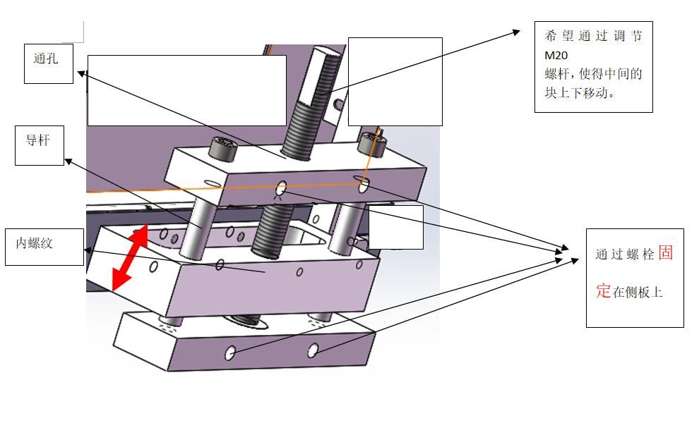

问题:该机构现在只能上,不能下。设计想法:是想将该机构上下移动。
示意图
示意图

发表于 2020-8-31 10:05:35 | 显示全部楼层
为什么只能上不能下?

发表于 2020-8-31 10:31:49 | 显示全部楼层
最下面那块板跟螺杆的连接是怎样的?
发表于 2020-8-31 10:40:01 | 显示全部楼层
油缸可能出这样的问题,螺纹不会,检查一下安装角度和尺寸精度吧
发表于 2020-8-31 10:47:42 | 显示全部楼层
用活母。

发表于 2020-8-31 10:54:01 | 显示全部楼层
现在的结构已经是可以上下了吧,只要你螺杆下端和下面那块板是有轴承连接的。
另外,可以:
螺杆锁死到滑块上,然后在现有最上面那块板的上下侧,用两个螺母,靠上面那个螺母拉上放下
发表于 2020-8-31 10:58:22 | 显示全部楼层
这图不能上下,有点超出我的理解范围了。
上下侧板要装轴承的,
