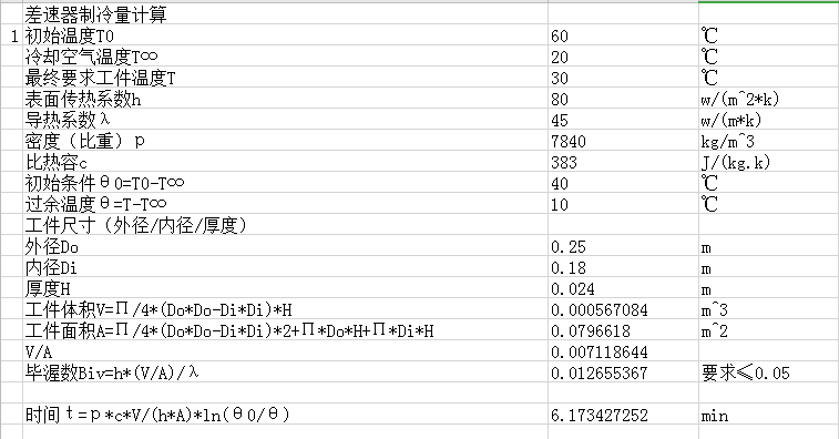

手上有个方案需要把电路板在110度烤3分钟,然后冷却到四十度,我想用风机吹来散热,哪位大神给个风机风量降低温度的计算方式啊

《传热学》能给你帮助
发表于 2020-8-29 11:49:51 | 显示全部楼层

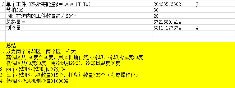

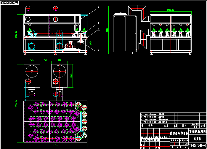

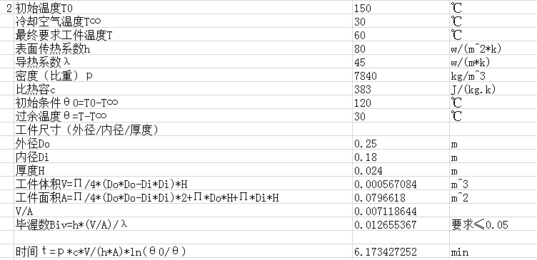

发个当年我做差速器冷却机的计算给你看看,这个是热力学的计算,平时极少用,现在都忘了,所以再问我我也不知道了,看看是不是对你有帮助
微信截图_20200829114341.png 微信截图_20200829114417.png 微信截图_20200829114445.png 微信截图_20200829114633.png

发表于 2020-8-29 15:07:19 | 显示全部楼层
如果想粗略计算,你先看看《化工原理》传热那一章的内容,先确定传热方式,再按对应公式粗略计算。把看计算方法,再说计算结果的准确性。
