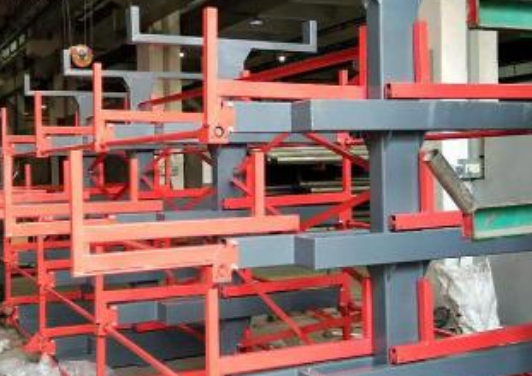

长轴,多长?直径?有几种?送料过程中棒料表面有损伤有没有要求(毛料OR精料)?
可以参考锯床上下料, ...
3米长,200kg,适合第一种。

网上找的图片,   我没有做过这类设备。

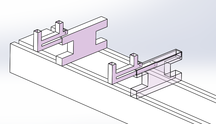

机构不要太复杂,最好是拆分为几组气缸移动就能实现的动作。
 楼主| 发表于 2020-8-30 22:36:26 | 显示全部楼层
你说的对,现在就是推进去我设想是手推,然后下降脱离开是气缸。
里面都用导轨。
但是上峰觉得成本高,复杂,low。
我现在想改成类似外伸式货架的结构,我编辑更新一下放到1楼。
 楼主| 发表于 2020-8-30 22:44:26 | 显示全部楼层
我现在想改一下方案,把这个机构固定在床身导轨上,这样的话,缩进去以后不会影响操作者站在机器前方移动操作机器。
有点类似悬臂料架方案。

方案最后被否了(客户自己推翻了),因为这种非常的不实惠,效率比助力吊低多了。
效率最高的是用助力吊夹住工件,然后拉过去直接上料。
