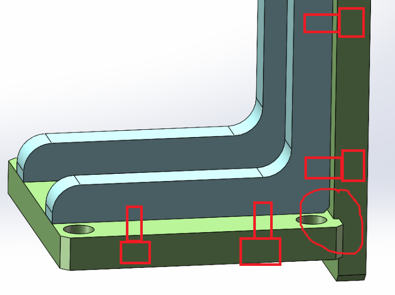

楼主: ToToFox7
【求助】这两种固定方式哪种好?
发表于 2020-8-29 22:31:33 | 显示全部楼层
按理说销子要尽量避免受剪切力,看你的描述及模型我觉得都行。
发表于 2020-8-29 22:36:16 | 显示全部楼层
2毫米的台阶承受不了多大的重力,还是销钉和螺丝配合使用,把剪切力都放在销孔上面吧。
发表于 2020-8-29 22:52:17 | 显示全部楼层
我认为将蓝色的直角板与横板竖板连接即可达到承载作用
键或者槽仅作为定位作用,不承受剪切力
直角板承受一个弯矩,但由于负载较小,无任何问题。
发表于 2020-8-31 15:02:32 | 显示全部楼层
这负载真心不大。感觉什么都不用,直接横板侧面螺纹孔,竖板通孔,几个螺钉直接拧死就够用了。
发表于 2020-9-2 08:05:36 | 显示全部楼层
仅仅就承载力来说,销子和台阶,都是受剪切力,和受剪的横截面积有关。
但是,如果没有筋的情况下,如果没有筋,横板是悬臂梁,会因受载变形。变形会导致根部的受剪变的复杂。
可能销子加螺栓能更好的抵挡悬臂梁变形吧。
许多情况要根据实际情况受力分析。根据实践不断的修正
发表于 2020-9-2 16:09:14 | 显示全部楼层
成本方面做四个销孔比洗槽高,再加上非标小加工厂精度控制问题,不影响使用的情况下,洗槽首选,装配也方便
