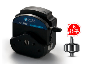

怎么才能做一个可更换的、精密度高的、可以连续出液的(微升级别的)机械装置?大神,求指点!!!!
发表于 2020-8-27 16:42:31 | 显示全部楼层
蠕动泵不挺好吗

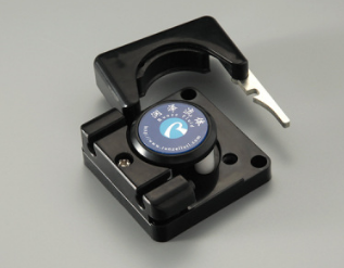

 楼主| 发表于 2020-8-27 17:59:24 | 显示全部楼层
zcici 发表于 2020-8-27 16:42
蠕动泵不挺好吗
蠕动泵达不到我想要的效果,它是靠脉冲实现,这样在蠕动的过程中流动的液体会在管子内形成气泡,尽量不要有气泡
发表于 2020-8-27 18:11:10 | 显示全部楼层
蠕动泵出口设置缓冲罐不就行了,这样可以减少脉动,去除气泡
