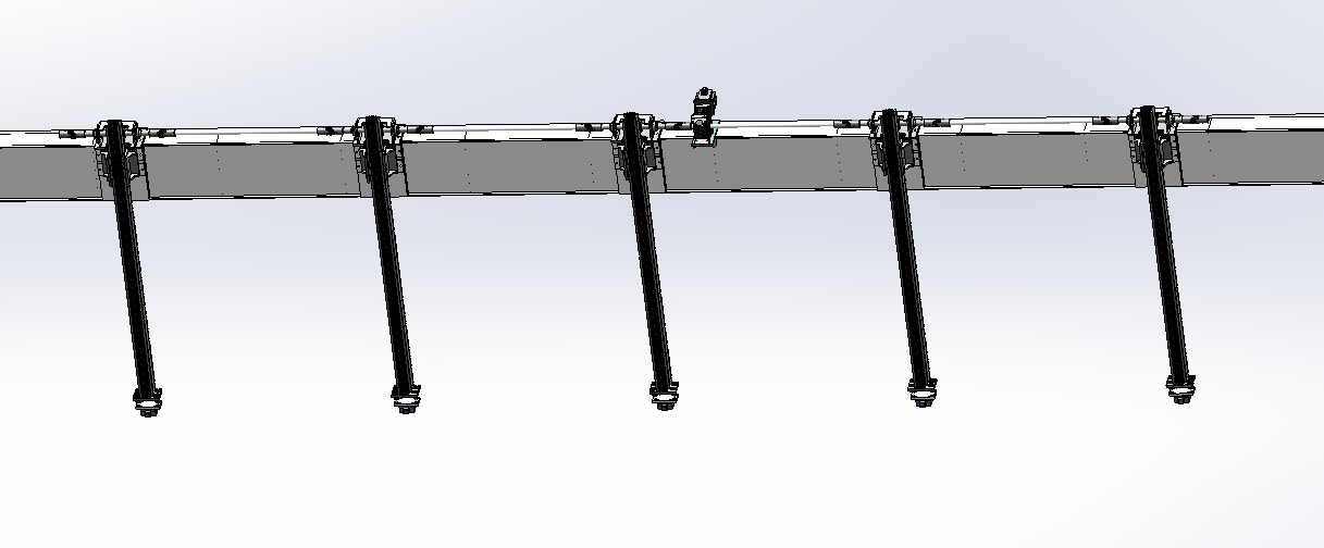

电机减速机空心轴输出,轴上面挂齿轮齿条传送机构,整个机构的扭矩怎么计算
大白小白 + 1 问题描述清楚,显得很专业!
 楼主| 发表于 2020-8-27 14:57:40 | 显示全部楼层
带的物体重量大概在140kg,齿轮模数3,齿数35,减速机到最远的垂直机构大概5。6M,整个机构扭矩怎么算啊

发表于 2020-8-27 16:25:13 | 显示全部楼层
把图片上的设备介绍下,重物,电机,减速机分别在什么位置?哪个是轴?哪个到哪个的距离是5.6米?图片上那么多设备,图片上的设备很小,根本就看不清谁是谁?猜都不一定能猜对。

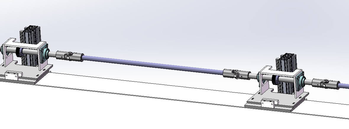

 楼主| 发表于 2020-8-27 17:58:40 | 显示全部楼层
水水5 发表于 2020-8-27 17:04
如果你不需要同步,理论上是可以的。是否有十字轴联轴器?扭矩就是每个都加起来嘛。
需要同步的,一个电机带5个垂直机构上下运动

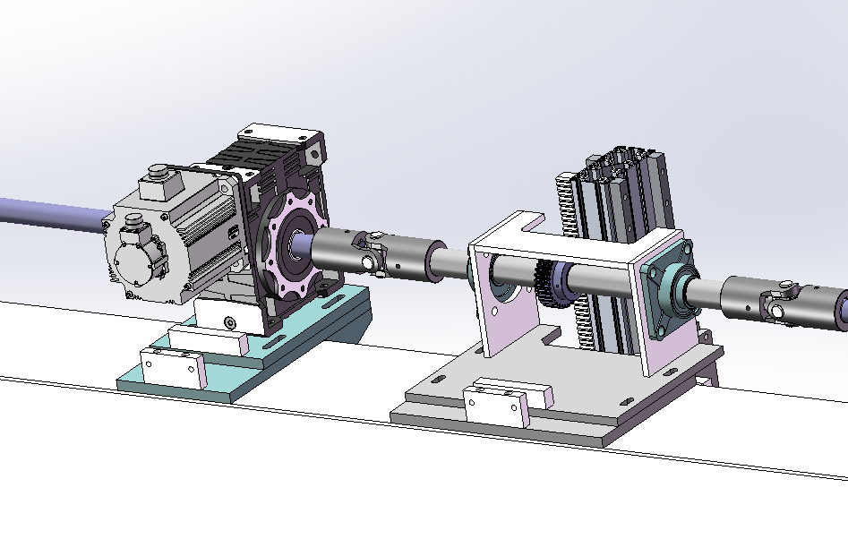

 楼主| 发表于 2020-8-27 18:05:51 | 显示全部楼层
晓昀 发表于 2020-8-27 16:25
把图片上的设备介绍下,重物,电机,减速机分别在什么位置?哪个是轴?哪个到哪个的距离是5.6米?图片上那 ...
结构就是这样的,减速机空心轴输出,轴与轴十字联轴器连接,轴与垂直机构齿轮齿条连接
发表于 2020-8-27 20:26:09 | 显示全部楼层
忽略十字联轴器的功率损失,可以认为电机的扭矩等于若干个齿轮扭矩的和。取齿轮受力分析。假设分度圆为直径为2R,重物及齿条等提升机构的重量为N,则,重物作用于齿轮上的扭矩为NR,假设有A个齿轮组,则减速机的扭矩为ANR。假设涡轮蜗杆的减速比为B,则电机扭矩为ANR/B。考虑到蜗轮蜗杆的效率比较低,取0.6,再考虑各工况系数1.3。即ANR/B/0.6*1.3

发表于 2020-8-27 21:02:52 | 显示全部楼层
减速机是左右双轴伸输出吗?两边输出的转速一样吗?
