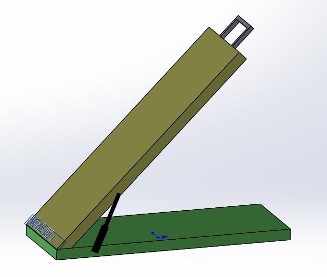

如图所示示意图不知大家有没有好的想法给点建议
发表于 2020-8-26 23:16:07 | 显示全部楼层 |阅读模式
黄色上盖压下来能和绿色下盖自动合拢,黄色上盖抬上去之后氮气弹簧可以支撑上盖,现在想知道上盖和下盖合拢时有没有巧妙机构,类似用门碰这种原理,总之实现的功能就是按一下按钮或者手拉一下把手盖子能自动打开
补充内容 (2020-8-27 18:29):
上盖中8公斤,目前氮气弹簧冲压到300N

以前做充电桩的时候,做过这种结构
不知您用的什么方法弄得,办法是有 参照汽车后备箱也可以做一个,不过那一套锁做下来也得不少钱  发表于 2020-8-27 18:43

你这还想自己设计个机构来锁?  买个现成的不好吗  米思米上的锁 你翻一下总有一款适合你。
找了,没发现太合适的,就发现门碰比较合适可惜氮气弹簧力太大,门碰挂不住  发表于 2020-8-27 18:27

有这种浮动铰链机构的,配套工程液压缸,足够使用了。

我们当时做的很简单,你这是需要自动弹开功能吗?15113379552,
