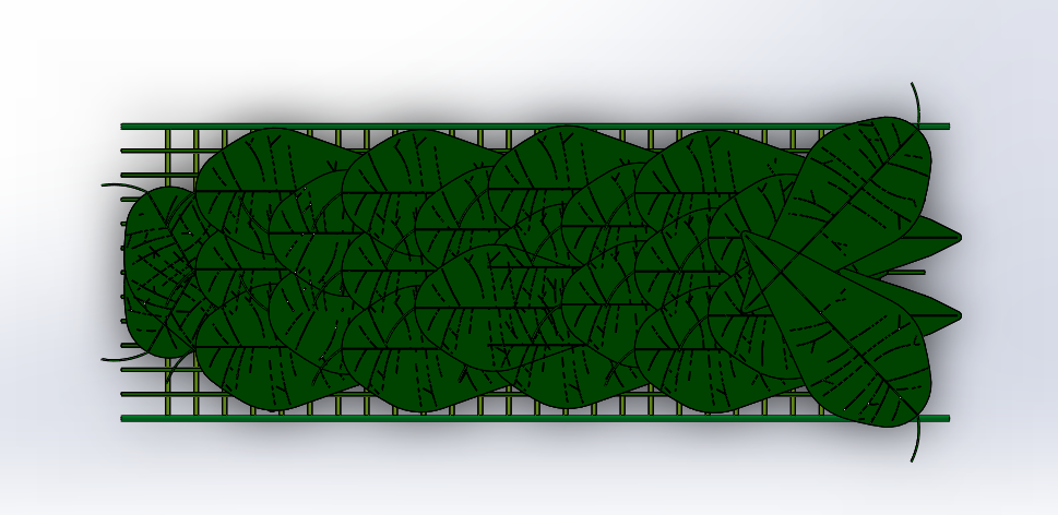

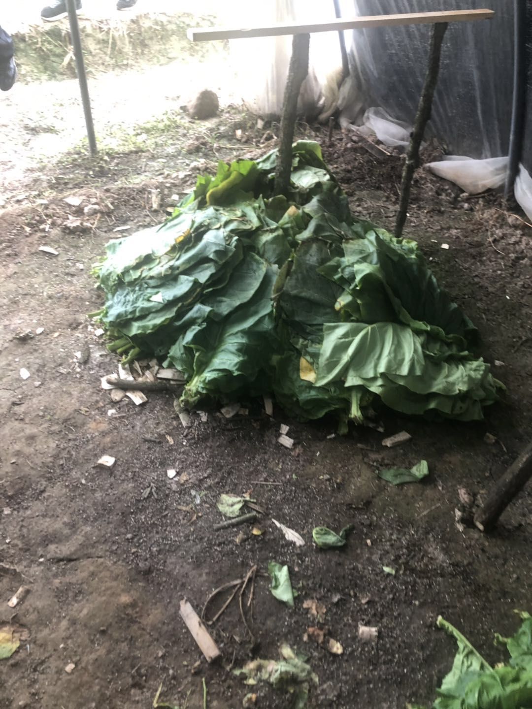

需求:厂家需要根据其产品烟叶,进行烟叶及竹排进行一个减少人工及成本自动化设备项目需求,其产品为烟叶,自动化需求是根据其烟叶的型号及不同尺寸摆放至竹排,其余操作可由人工来完成,现有的工艺为人工操作,约每亩产量为4000片烟叶,每亩操作人员约为5人。现需要减少人工及烟叶的一个堆垛摆放的动作自动化设备。
要求:40000片/10h
烟叶:  1. 针对刚采摘下来的烟叶,在竹排上进行排版晒干; bbe9bbd385b3134406c7244583a75c1.jpg
2. 烟叶的形状:大小不一、折边、重叠、堆放不严密等;烟叶分为脚叶丶下二棚丶腰叶丶上二棚丶顶叶。
3.   参数:单叶烟叶重量约为20g丶17g丶14g丶11g丶8g共五种重量。
4. 竹排尺寸1700mm*600mm丶烟叶有4种型号分别为长:80cm丶60cm丶40cm丶35cm丶30cm 宽:45cm丶35cm丶30cm丶25cm丶20cm。
5.烟叶摆放呈S型摆放 按照部位设置不同程序
竹排摆放
竹排摆放
例:大烟叶按照4-3-4-3-4-3-4 单列间距为70mm没层间距150mm 间距精度要求不高。 d7712b749124e3a30e3c1036975bbd3.jpg 24d1a2f4fac09bef54a01c87c4e9f6b.jpg
原生产工艺:设1亩为4000片烟叶,每日工作8小时,工艺为:人工上料(每片竹排约25片烟叶)→拿竹排→紧扣竹排,设上料为2人2S/片,拿竹排1人1S/件,设紧扣竹排为两人4s/件,所设人工效率为100%,所得每亩4000片烟叶,需要五个人工整体约3小时完成。
成本预算10W内

发表于 2020-8-24 16:42:17 | 显示全部楼层
人工摆件--皮带线--视觉识别判断/称重--机器人海绵吸盘吸取---摆盘...瞎写的, 抛砖引玉.
 楼主| 发表于 2020-8-24 16:46:03 | 显示全部楼层
预算少
发表于 2020-8-24 18:19:22 | 显示全部楼层
预算少,又想自动化省人工,哪有那么十全十美的
必须改变工序、工艺、工装
发表于 2020-8-24 21:51:14 | 显示全部楼层
这个不但要堆垛,摆放,还要实现分拣,把不同长度和重量的烟叶分开。先分拣,再堆垛和摆放,比较难的是分拣。
