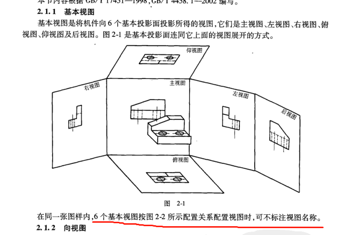

1.有时候要表达零件后面,而在sw里是可以用投影视图得到后面的视图的,不用单独搞向视图,现在想请教一下这样表达是否合适,就比如已经给出前视图和左视图,而又在左视图的右边给出后视图,是否符合制图相关规定?还是说必须用向视图表达?前面这样三个视图同时给出可以吗?
2.制图标准里向视图只写字母,sw出向视图默认是字母前面带视图两个字,出图还要手工删除视图两个字?感觉有点麻烦,大家怎么解决这个问题的?

  给出主视图和左视图 在左视图右边给出后视图 其实是就是  左视图为主视图 分别给出了 左右视图
发表于 2020-8-22 09:26:34 | 显示全部楼层

|七曜神权发表于 08-22 09:26好像标准的六视图是不用标向视符号的。没对齐,换位置摆了才需要标。<img src="http://www.cmiw.cn/data/attachment/forum/202008/22/092705cvopeov9o0fmk90m.png" border="0" alt=""><br>
谢谢,那就是不用标向视图了

只要不产生歧义就行。

为了能把图形表达的清楚,多几个视角也是必要的。
