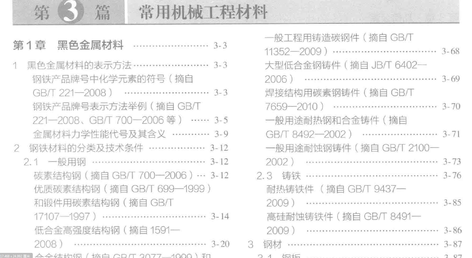

各位大神,怎么去查阅一项材质的各项属性,比如弹性模量、泊松比、各种强度、膨胀系数等等吧,有没有比较权威的网站,可以查金属、非金属等等各项材质的属性,请不要模糊的说差手册啊、国家标准啊、百度啊这种模糊的回答。
1、查手册是哪个手册?哪个出版社,谁编写的?
2、查哪个国家标准?GB多少?
等等吧,真心请教,希望各位大神别说一些模糊的答案,非常感谢。

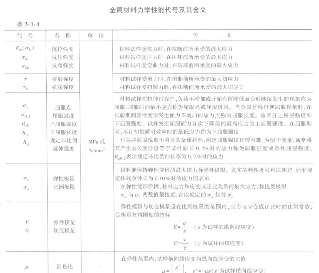

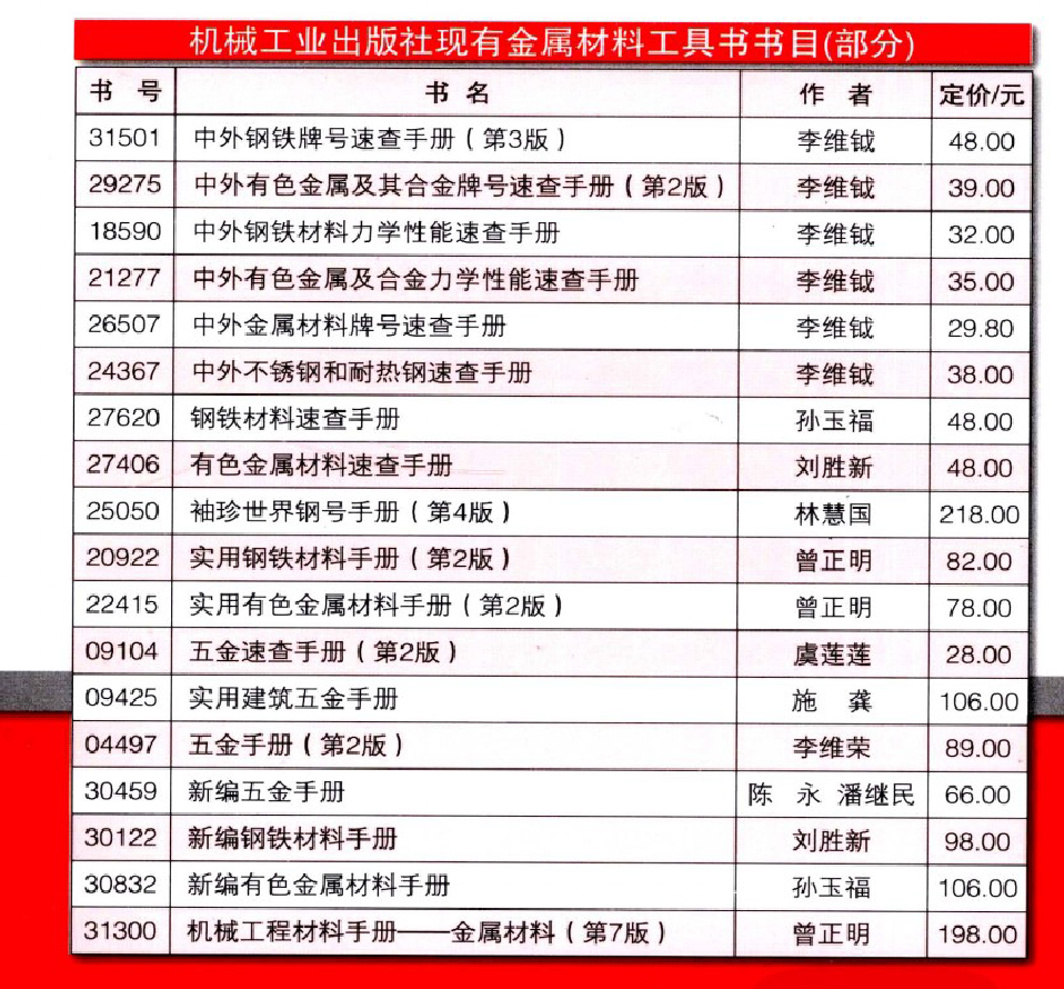

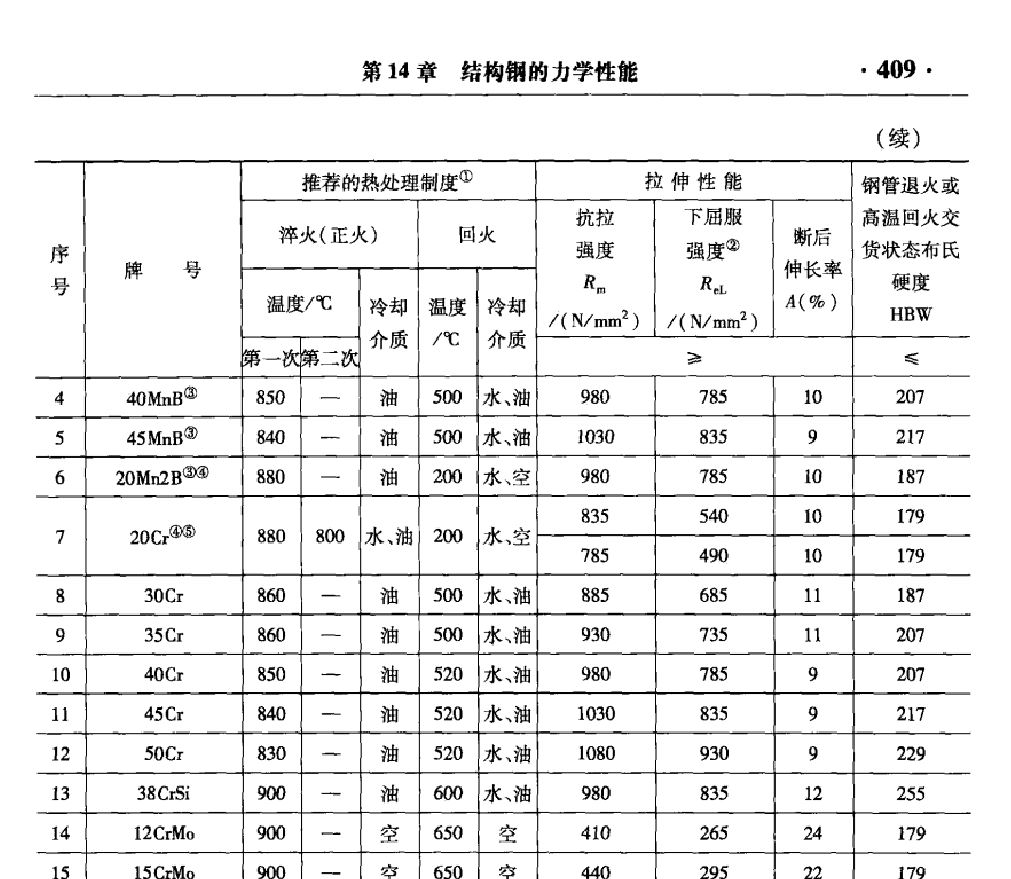

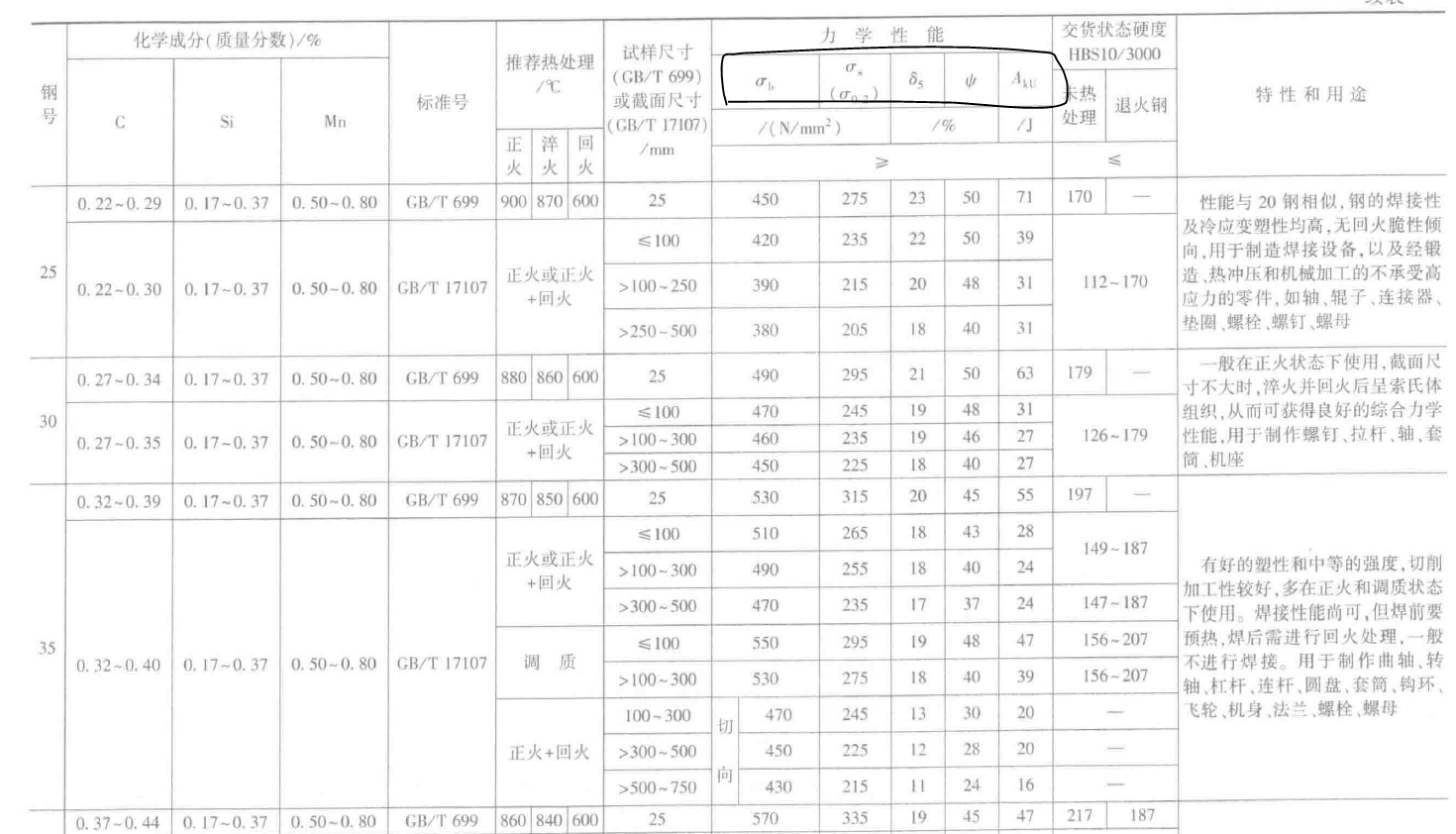

发表于 2020-8-21 13:19:47 | 显示全部楼层
一波流载图说话。

发表于 2020-8-21 18:17:12 | 显示全部楼层
常规机械工程材料在机械设计手册上都能查到,不过有些数据分布在不同的章节,需要自己整理,总结自己常用的材料。
特殊的材料就找国家标准,标准上都有基本数据。
