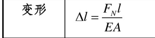

1597887475(1).png 拉力一定,弹性模量和截面积一定,宏观表现就是同样力,长度越长,变形越大,即刚性差。
但是这种一般在高刚性要求的情况下才会反应出来,例如机床功能部件,至于楼主模型的话,更多是为了美观吧。

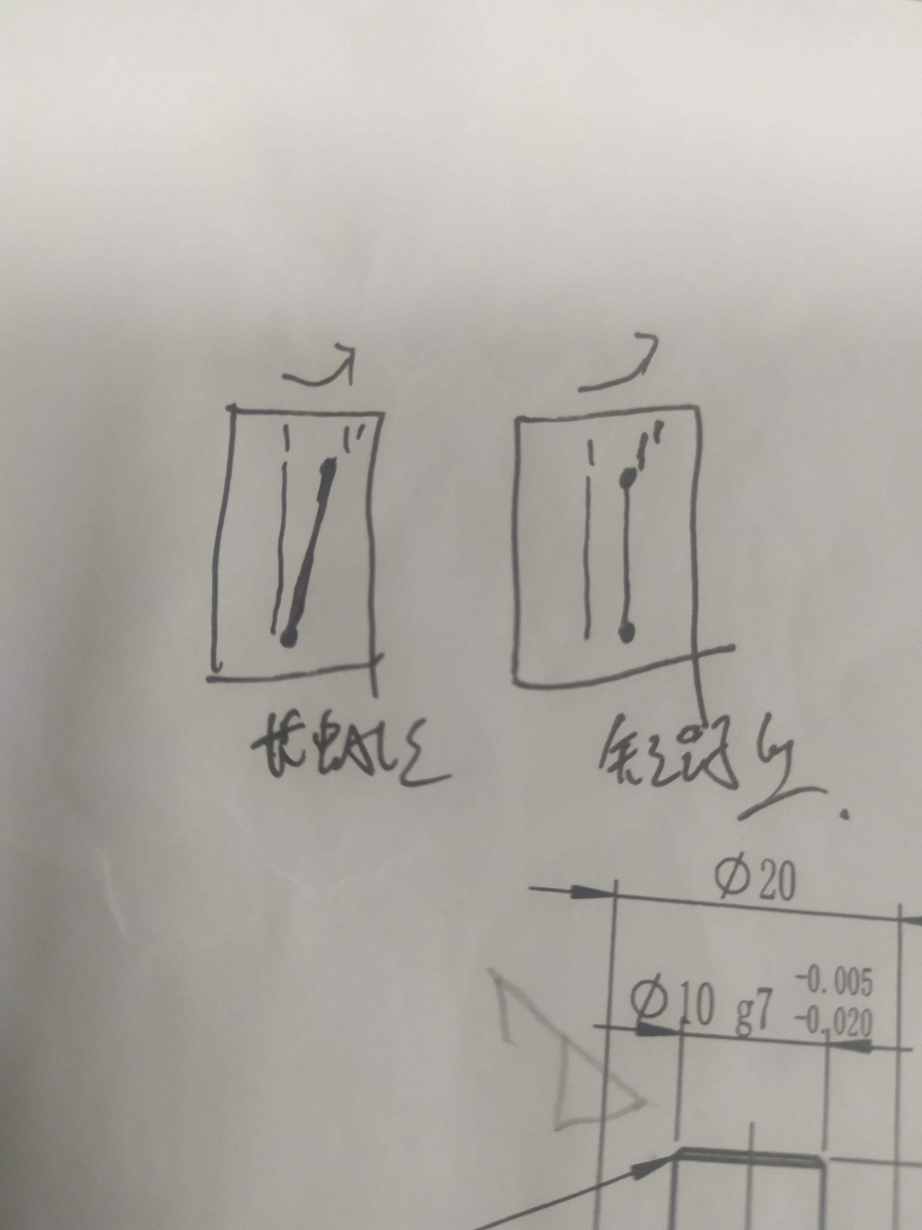

 楼主| 发表于 2020-8-20 15:32:45 | 显示全部楼层
这是我的解释,左边为长螺丝同样的拧紧圈数,长的实际圈数会大幅缩水从而导致预紧力下降
