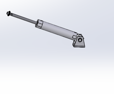

大家好!各位帮忙看下,图中下面加个什么机构,产品能竖起来?谢谢!

竖起来需要增加压紧旋转机构,绕某一点来转动。
发表于 2020-8-18 09:18:11 | 显示全部楼层
你这个问题太模糊了,首先你这个产品能不能受冲击,如果要夹持的话能受多大力,竖起来之后要不要定位,送料速度快不快,好多东西要考虑。单纯考虑竖起来就加个斜料槽就完事了

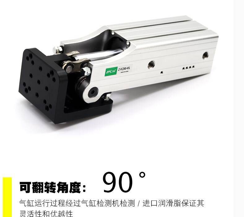

你這個平送軌道前端加旋轉氣缸配圓形旋轉塊,旋轉塊圓周面上開孔配合零件。進入孔後旋轉缸旋轉成你要的角度即可。

用这种加机构。或者搞个斜坡,底下搞个圆孔。
