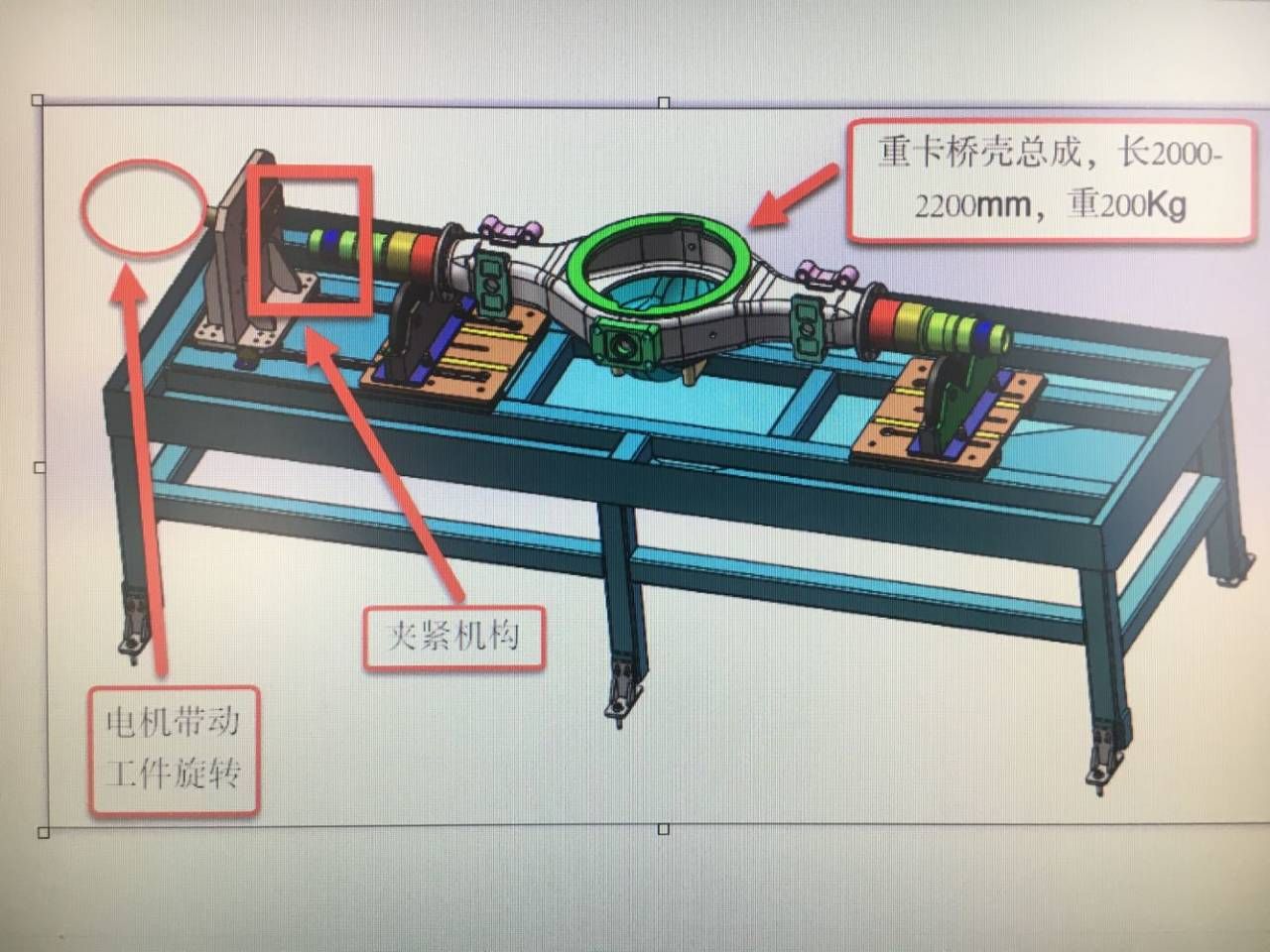

大家好!重卡桥壳总成的翻转清洗,轴头怎么夹紧?谢谢!(旋转中心还得通水路冲洗~)
目前考虑了这几个方面:
1、卡盘夹紧行程太小,4mm左右;
2、气缸夹爪,夹紧力太小,不到400N;
3、气缸+连杆机构,空间不允许;
各位大侠,请不吝赐教。

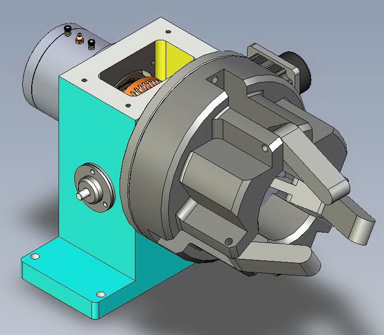

买一套车床用的液压卡盘。

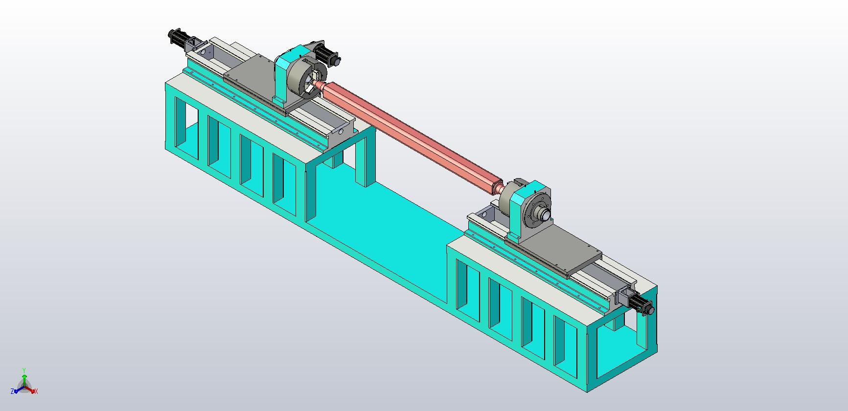

发表于 2020-8-17 07:20:01 | 显示全部楼层
您看一下,能做参考吗?
发表于 2020-8-17 08:05:43 | 显示全部楼层
两头用摩擦盘顶上可以吗?
