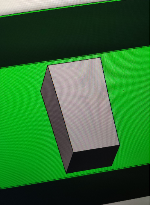

小弟最近在搞一个钣金的盒子,里面放一些电路上的东西,比如电源、电源适配器、电池等等,但是有些东西没有什么孔位,我如何去固定呢?
绿色盒子,中间电池
绿色盒子,中间电池

用距离约束呀
发表于 2020-8-10 15:33:52 | 显示全部楼层
电气元件?有没有尝试过接线排?
发表于 2020-8-10 15:38:42 | 显示全部楼层
焊四块小扁钢作为挡块
发表于 2020-8-10 15:49:25 | 显示全部楼层
小角铁放个方架子焊接到里面,最后绷带活扣锁进去。
 楼主| 发表于 2020-8-10 15:56:09 | 显示全部楼层
谢谢,我感觉这个挺好
因为是成熟的,好多履带式机器人里面的锂电池固定都是这种方式。  发表于 2020-8-10 16:00
发表于 2020-8-10 18:07:15 | 显示全部楼层
都是用绑线绑好固定在盒子里面的某个地方
发表于 2020-8-10 18:39:24 | 显示全部楼层
高手,啥玩意儿没孔呀,现在哪个电子元器件没给你考虑安装方式?
发表于 2020-8-10 18:53:23 | 显示全部楼层
GD414  硅橡胶,电子电器常用,那玩意是膏状的,挤出来固化后像软橡胶,挤在需要固定的边缘,等固话就好,不满意还可以用刀划下来,重新弄
发表于 2020-8-10 20:18:09 | 显示全部楼层
扎带,卡扣,线夹,太多了
