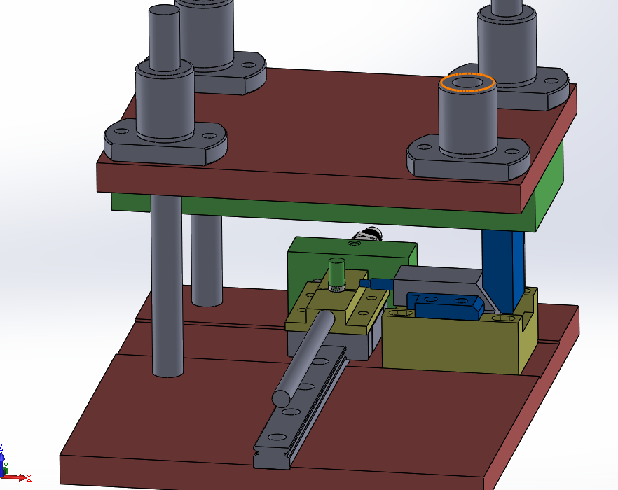

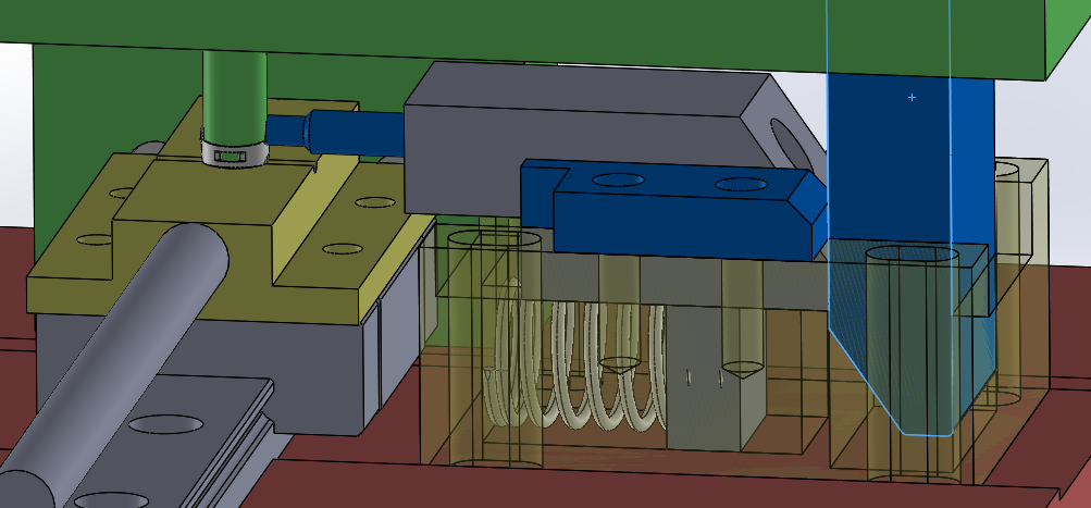

请教下论坛的朋友,现在一个不锈钢钢管壁厚0.15,需要耳朵整形凹进去0.2mm不到,我这斜楔机构能达到要求嘛。 一种直接连接0.5T小冲床进行加工,另一种连接气缸进行加工,前者动力足 但是瞬间就抬上去了。后者可以压下去时间久一些。请问下哪种方案可行呢,谢谢。

我这个是整形,材料很薄,就是不知道这样机构的力能不能整形到位。我是偏向于用气缸来压。

啥叫整形?你那管子又不会转,不就冲个坑么?深0.2,是这理解么?

lz不是直接冲,是斜块。另外,管子安装在线轨上,,,哈哈

那管子安在线轨上,那冲头一进给,管子不退回来了,压什么坑咧?

我觉得气缸好一些,可以调整速度,也可以控制保持时间,实现起来可控性好一些。
