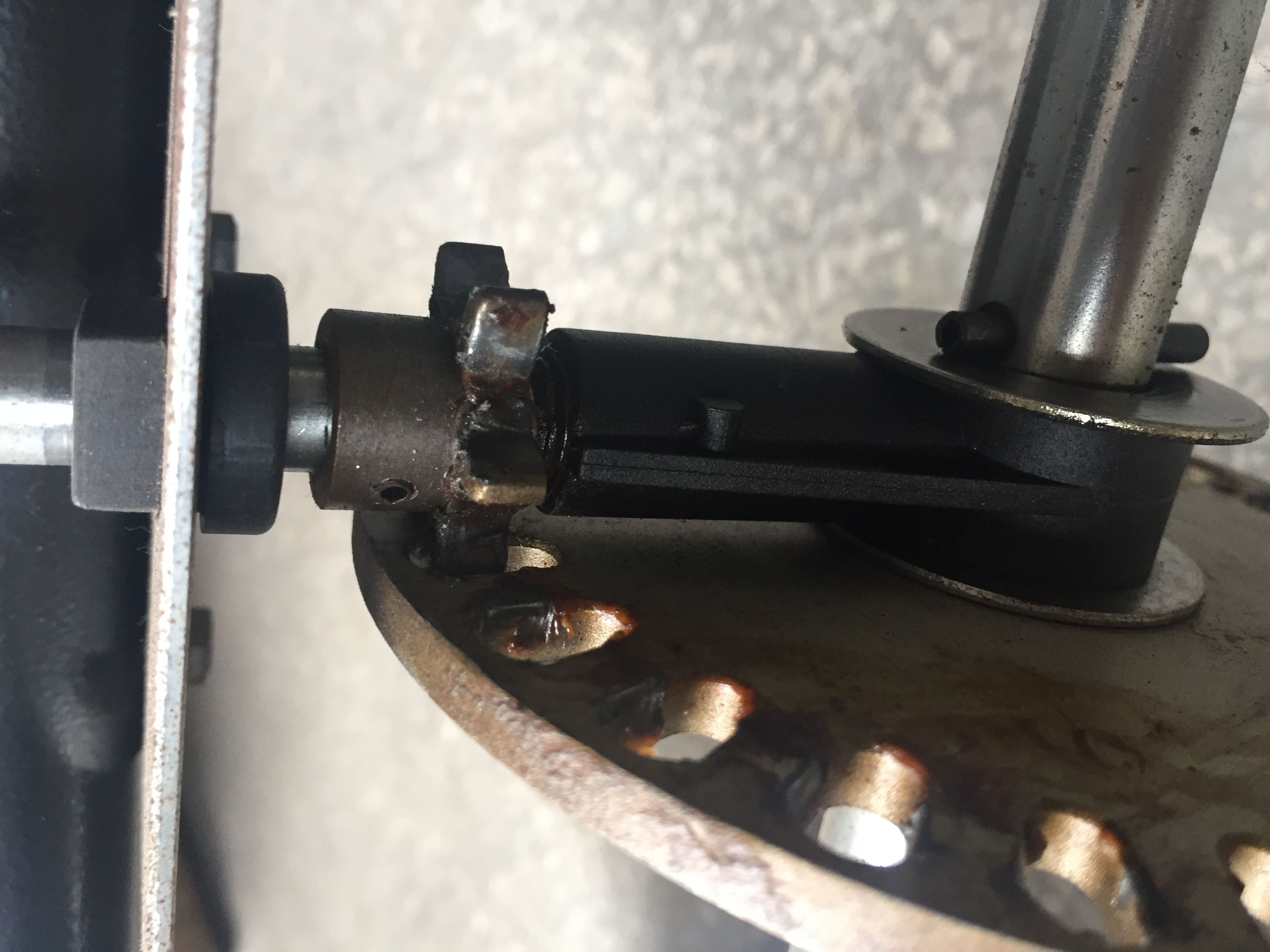

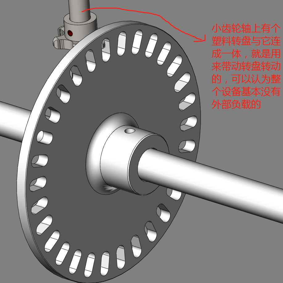

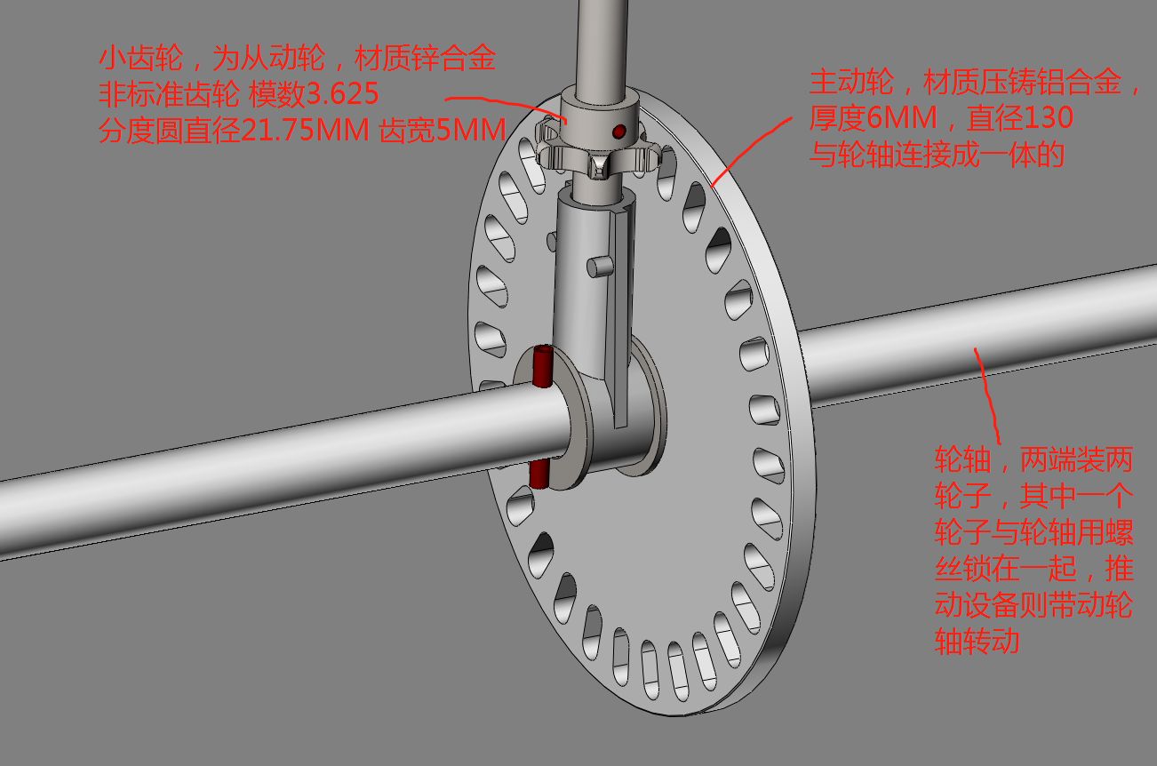

机构很简单,大家看上面两图,通过人推设备然后车轮动带动轮轴动,轮轴又带动主动轮转,小齿轮跟转,最后带动小齿轮轴上的一个小转盘转动(转盘和车轮图中未画出)。主动轮材质压铸铝,貌似是ADC12。小齿轮是锌合金。负载大家可以认为没有。主动轮与小齿轮间是直接抹润滑脂润滑。使用环境正常环境没有腐蚀。现在碰到的问题就是客户在用拖车拖这个设备时,时速在8KM/H 以下长时间使用没问题,可是一旦时速达到10-20KM/H后,可能由于摩擦升温的缘故,小齿轮磨损很厉害,要不了2小时,就导致最终设备没法正常工作。
领导想要做个齿轮箱然后里面加注润滑油来润滑,我在想这个设备没有什么负载,速度也不高,想着能不能通过改材料来解决。所以想请教下大家有没有推荐的材料。我想用UPE超高分子聚乙烯来做小齿轮不知道能否行,还请大家有经验帮忙提下建议,在此谢过。
图三
图三
 楼主| 发表于 2020-8-7 15:41:26 | 显示全部楼层
最后的合格标准是能通过15-20KM/H 50小时的测试
发表于 2020-8-7 16:09:08 | 显示全部楼层
这种齿形效率极低,铝合金和锌合金几乎是最差的选择。尼龙是可选材料
发表于 2020-8-7 16:58:55 | 显示全部楼层
齿形问题,宜用面齿轮副替代。
 楼主| 发表于 2020-8-7 17:07:36 | 显示全部楼层
好的,兄弟的建议是不是不仅改材料,连传动方式都改,改锥齿轮传动么
用冠齿  发表于 2020-8-12 16:44
 楼主| 发表于 2020-8-7 17:08:38 | 显示全部楼层
fanes 发表于 2020-8-7 16:58
齿形问题,宜用面齿轮副替代。
兄弟说的面齿轮副是指锥齿轮么
搜一下即可知。  发表于 2020-8-11 17:43
发表于 2020-8-7 17:09:15 | 显示全部楼层
20crmoTi
发表于 2020-8-7 18:03:39 | 显示全部楼层
是啊,传动方式有多种选择,这种也是太差的了。
是复原古代传说的车子?
发表于 2020-8-7 18:57:46 | 显示全部楼层
用伞齿轮或者小齿轮按你说的用尼龙或高分子耐磨材料。这种齿形是自己发挥想象的么
发表于 2020-8-7 21:18:33 | 显示全部楼层
M3.625非标锌合金齿轮是请人加工的么?
