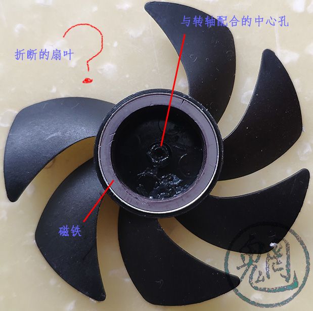

熊孩子把铅笔插到了旋转着的小风扇里,所以就有了这个帖子。( q9 m' Q- u0 M" v5 X

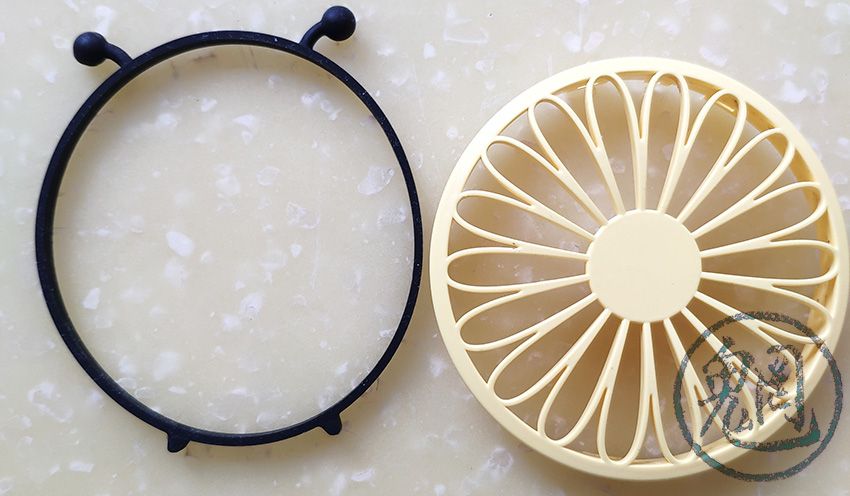

1 A. Z1 R2 X3 g# l0 j 01 面罩.jpg + ^3 L' n' Q  b& Y. W( p
风扇的面罩是常见的塑料材质,卡扣连接的,稍稍用一点力气,很容易拆开。" Z% R% X# h$ W0 U: g6 F

02 扇叶.jpg , N8 k* c1 ]! }" R
扇叶折断了(其实拆的时候还连着一点点,不过没有粘的必要,就直接弄掉了)。中心孔是和金属的转轴配合的。另外,这个磁铁的材料是软的。9 B3 H- g; o/ K/ v

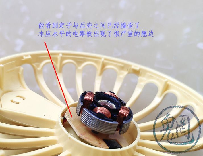

4 ]. @6 L* D  L$ ~3 ` 03 后盖和线圈.jpg 0 L( `7 Y$ ~! H/ C" G+ Q
线圈是固定在后罩子上面的,转轴从中心穿过来。(转轴尾端是迷你的O圈和白挡圈)
4 N2 J4 w' w. V9 C& t8 X: i) K& q6 T2 S
8 H- d2 a! W) p5 u. A线圈和电路板整体都撞歪了,手工复原,嗯,大力出奇迹。5 q6 X. {' s3 c* B- x& b2 ~

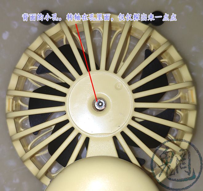

% {7 ~( _) I) G, `, O6 x- I8 L, c 05-背面.jpg % {! X( J$ V" U: S9 e
背面有个10mm深的孔。( t& Z/ ^  o; t& l. G+ |3 B/ q

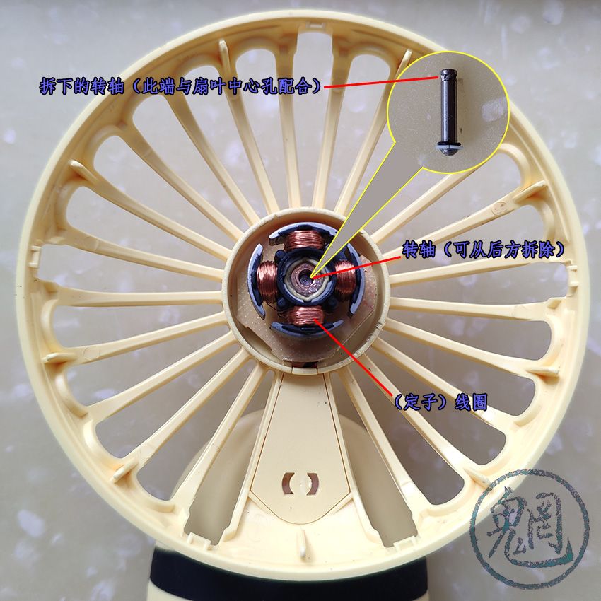

这里还有个有趣的事情,因为转轴和风扇的中心孔连接是很紧的,如果先把扇叶和线圈对好,小转轴从背面很难按安进去,毕竟转轴大约才15mm长。
: n+ z5 @& _6 q2 J9 h3 [+ n6 X4 r
/ m6 x5 j/ I: T' ~% Z后来换了个思路:
, f% ^1 T3 ]( Y& M
  • 先把转轴上的O圈和白挡圈拆下来,把转轴和扇叶先安装好。
  • 把扇叶与线圈安装好,让转轴从线圈中心的孔穿过去。
  • 在后罩子中的孔里,把O圈和白挡圈装回去。(这里是用夹眉毛的小镊子和牙签操作完成的)
    3 h9 a% u: D$ ~3 c  @0 D' ?+ j. p

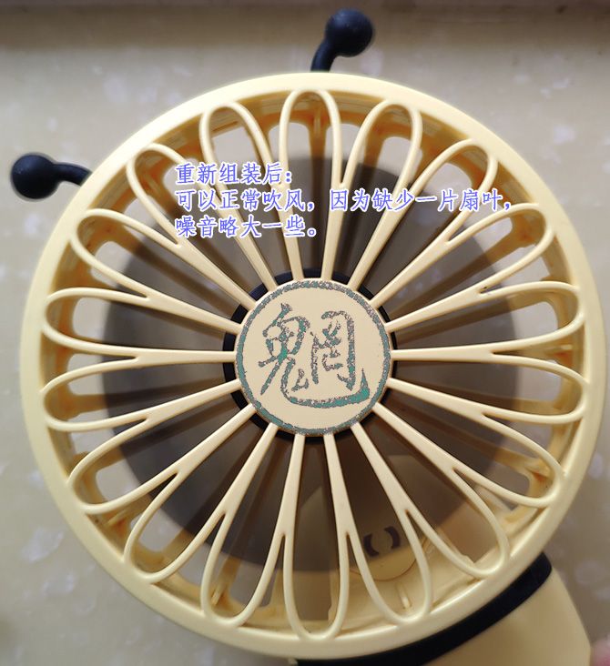

$ [" d  |# r# T2 \( ~7 A/ F最后扣上面罩,套上胶圈,齐活了。
/ l0 D" u3 @$ f- T* @除了噪音变大了一点,熊孩子欠顿打之外,没啥大毛病。- Q; Q+ n1 Z" [1 l- ]7 L, B+ N# u. \" G

发表于 2020-8-7 08:17:58 | 显示全部楼层
这一拆,让社友弄懂不少问题!谢谢楼主的分享!

发表于 2020-8-7 08:55:35 | 显示全部楼层
理论上,你这七片扇叶,不对称分布,掉了一块,不平衡,你若再折几片扇叶,不平衡量可能减小,当然本身不对称,想完全消除不可能,但噪声可能小些,嘿嘿。。。风量可能也小些

发表于 2020-8-7 09:00:33 | 显示全部楼层
无刷电机?电路板上没看到霍尔元器件啊,还是拍摄角度问题,遮挡了!

 楼主| 发表于 2020-8-10 13:25:04 | 显示全部楼层
xinshiji666 发表于 2020-8-7 09:00
. E* l  ~5 }" f# V无刷电机?电路板上没看到霍尔元器件啊,还是拍摄角度问题,遮挡了!
# u9 O/ {4 W% X1 b$ N说的是第四张图,线圈下面那个小黑块块吧" }' D+ g8 l; j9 B4 O  c$ }

; g# D  N' Q4 `" \) p  D) o9 c
线圈下面是有个霍尔元件的4 S# p8 L3 v; m3 M/ j
