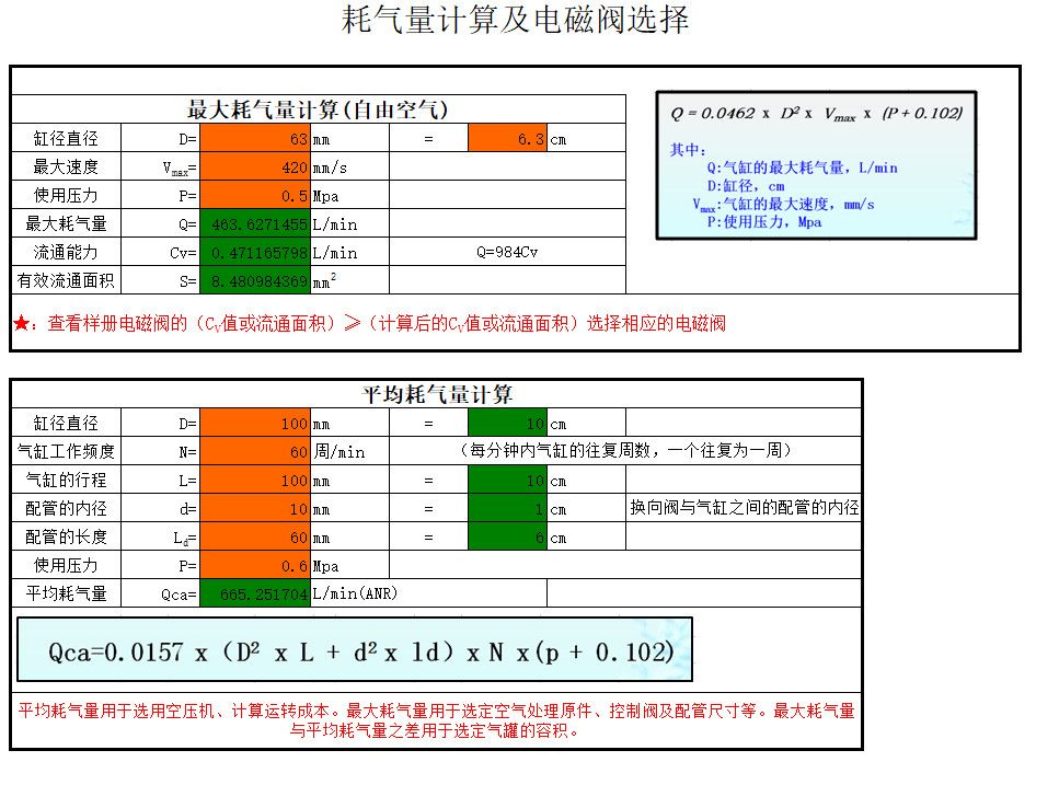

一个气路中,所有气缸最大耗气量加起来600L/min,根据耗气量选择了电磁阀型号。汇流板也可以找到相应型号,电磁阀的接口管径和汇流板的接口管径怎么选择?
有没有相应的公式?

 楼主| 发表于 2020-8-5 17:37:15 | 显示全部楼层
这个是电磁阀选项的,我想知道的是电磁阀接头管径
发表于 2020-8-5 18:18:05 | 显示全部楼层
下面不是有个平均耗气量,配管的时候大于最大耗气量就可以了。

发表于 2020-8-5 21:46:21 | 显示全部楼层
你电磁阀都定了,通经没定,你怎么做到的。
发表于 2020-8-6 00:00:38 | 显示全部楼层
先选择气体流速,有公式计算d=0.0188*(Q/v)^1/2
 楼主| 发表于 2020-8-6 09:12:39 | 显示全部楼层
气体流速有一个大概值么,百度了好多没有找到,或者有什么参考么,谢谢
发表于 2020-8-6 12:42:01 | 显示全部楼层
气体流速:0.3~1.0MPa?
