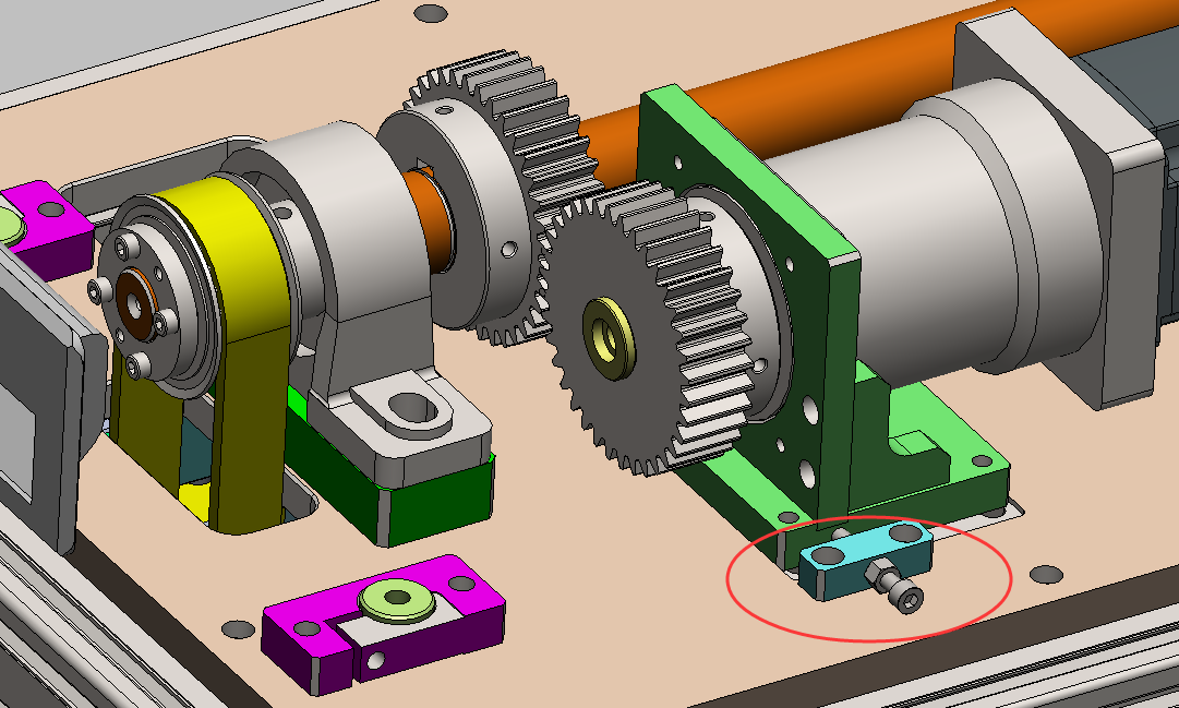

大家好!附件图中这么短的皮带,大家有做张紧吗?是怎样张紧?谢谢!
发表于 2020-8-5 10:03:40 | 显示全部楼层
我的做法,
1,电机固定板孔做条形.
2,在皮带1/3的地方加一个凸轮随动器张jin

微信图片_20200805125909.jpg 要张紧的

发表于 2020-8-5 13:34:49 | 显示全部楼层
电机安装板那里用腰型孔,再加个张紧螺栓就可以了
发表于 2020-8-5 19:11:21 | 显示全部楼层
|cool44发表于 08-04 19:55电机固定孔开长条。想可靠点就加块转接板,加螺丝拉住。
正解
发表于 2020-8-5 22:22:35 | 显示全部楼层
皮带不管长短都要张紧的,这个做个长孔调节就可以了。算得刚刚好的位置要么皮带紧难装,要么不够紧,转着打滑或转不了。
发表于 2020-8-5 23:28:59 | 显示全部楼层
用螺栓调节装置可以吧,板子做个腰型孔,做个u型孔,总之就是要做张紧。
发表于 2020-8-8 20:48:10 | 显示全部楼层
上下做一个涨紧轮即可。
