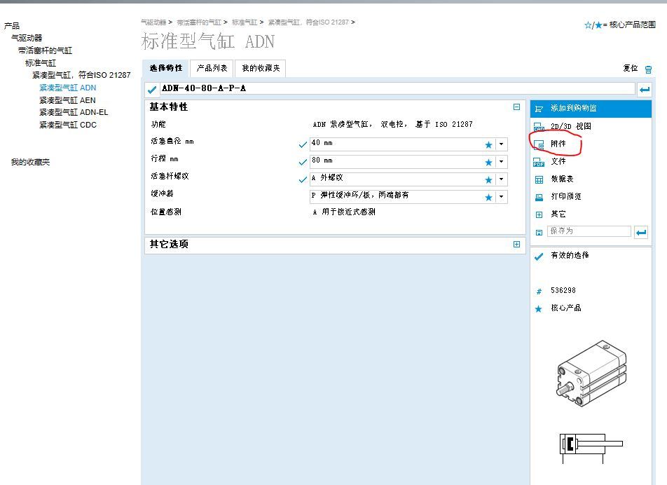

最近选用FESTO的气缸,用了选型软件感觉很不好用,比如我选了一个气缸,我想选择气缸的安装形式,发现没有这个选项,改变不了,下面有附件,但不能体现在一个型号里,和SMC使用有很大差距,festo选型软件就是这样的吗,还是我使用不对

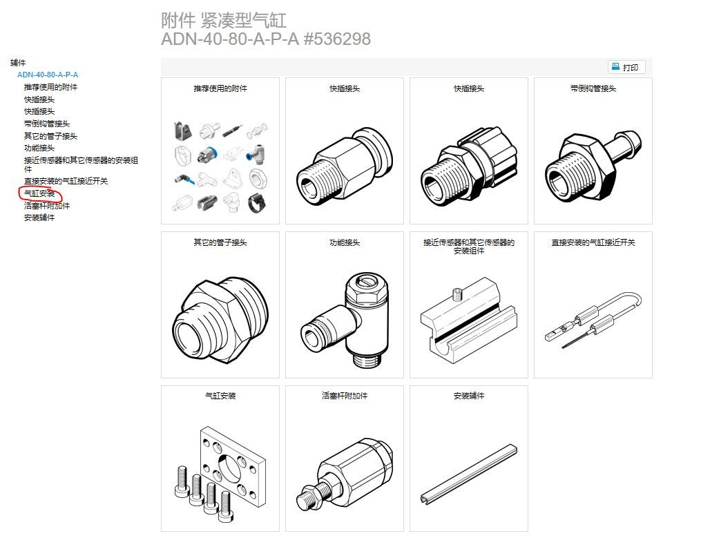

气缸的附件都在右边栏的推荐附件里  很丰富 都是模块化的  壁smc层次清楚
发表于 2020-8-12 14:31:07 | 显示全部楼层
这样出bom方便   就是需要自己在装配一下
