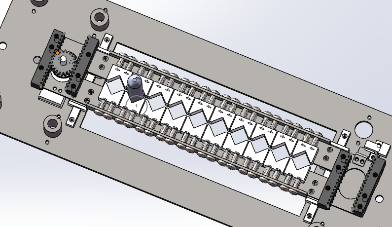

 楼主| 发表于 2020-8-10 08:51:52 | 显示全部楼层
@Cavalier_Ricky   这样的结构可以实现同步夹紧吗, 如果10个零件没有装满,只有两三个会不会影响齿轮传动的同步
发表于 2020-8-10 18:33:40 | 显示全部楼层
可以将电机旋转运动变成多个小剪刀夹紧的往复运动吧
发表于 2020-8-10 20:21:41 | 显示全部楼层
要看你夹紧的用途,夹紧后做什么,负载多大,如果只是轻轻固定,没有大负载过程,有很多小巧的夹紧机构;
如果夹紧后有其他加工或大力大负载过程,那得计算夹紧力,计算弹簧力,摩擦力,还要考虑夹紧力会不会破坏被夹物体表面

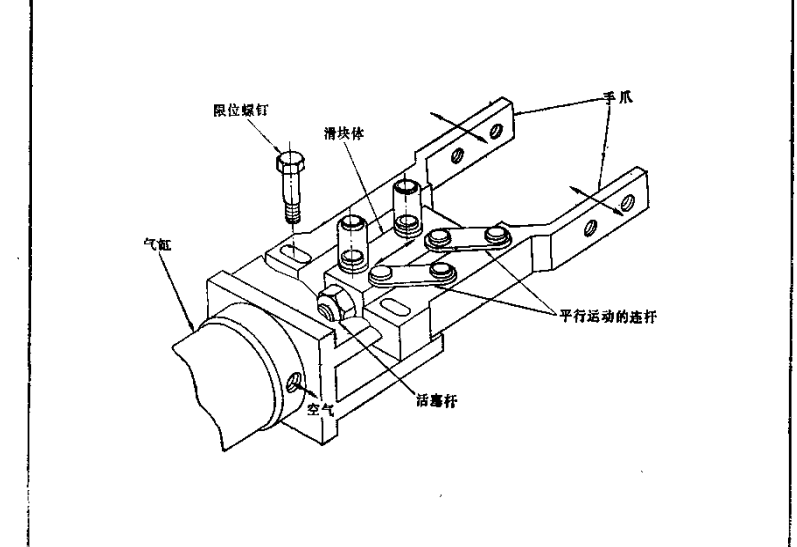

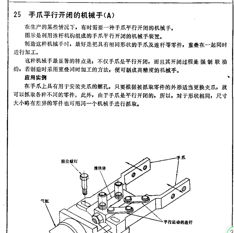

发表于 2021-2-19 10:08:36 | 显示全部楼层
把气缸换成电缸,或丝杠步进电机。夹爪内衬胶垫
