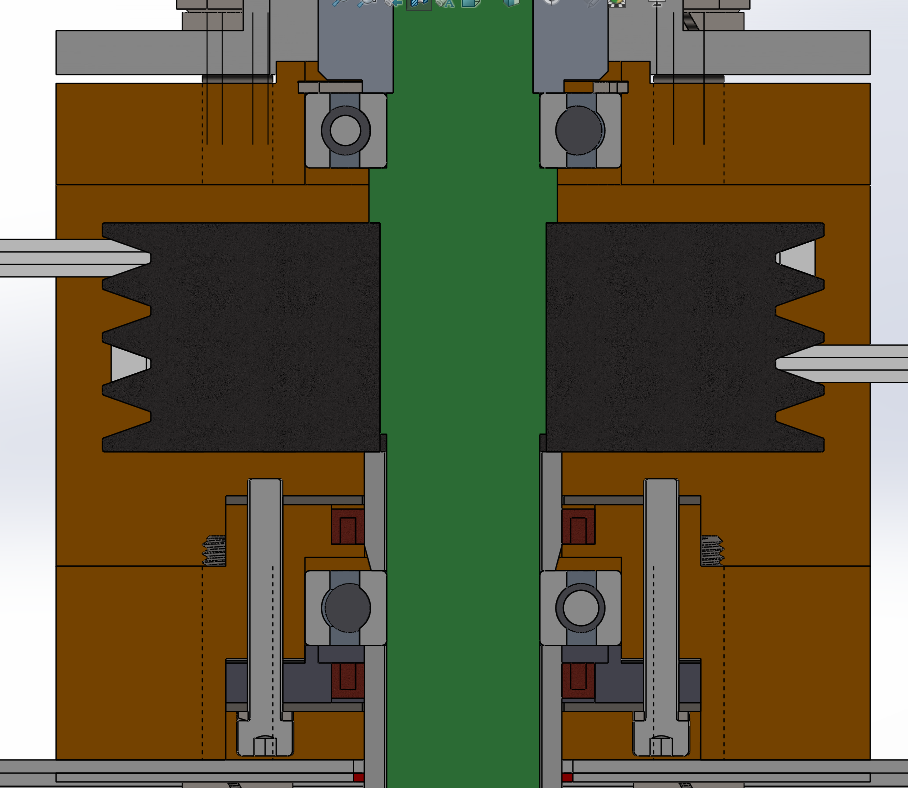

根据上个帖子各位大佬的帮助,我增加了骨架油封的防尘,修改了之前轴承定位的方法,目前这个方案可行吗,还需要注意哪些问题呢?
发表于 2020-8-3 13:43:58 | 显示全部楼层
看不太懂这个图表达的意思,那些大面积的褐色部分代表什么
 楼主| 发表于 2020-8-3 13:45:07 | 显示全部楼层
褐色的是骨架油封
颜色描述不对是吧,那些大面积的土黄色  发表于 2020-8-3 13:49
发表于 2020-8-3 13:50:08 | 显示全部楼层
下端加了油封为啥上端不加?
 楼主| 发表于 2020-8-3 13:54:38 | 显示全部楼层
未来第一站 发表于 2020-8-3 13:50
下端加了油封为啥上端不加?
上面也加的话,体积就太大了。通过以前的使用发现上面污染不是很大
 楼主| 发表于 2020-8-3 13:55:52 | 显示全部楼层
异界封侯 发表于 2020-8-3 13:45
褐色的是骨架油封
那个是轴承支撑座
发表于 2020-8-3 14:32:21 | 显示全部楼层
骨架油封并没有和轴接触,这样的意义何在?
发表于 2020-8-3 14:36:15 | 显示全部楼层
要知道轴套和轴是有间隙的,装配时没办法对中,肯定是偏心的。。油封唇口和一个偏心的套来磨擦,会有神马密封效果?
 楼主| 发表于 2020-8-3 14:36:22 | 显示全部楼层
装配骨架油封为防止损坏需要有倒角。但是实际轴的尺寸不允许有类似倒角存在。我只好在上面加轴套了。顺便固定轴承
发表于 2020-8-5 21:38:20 | 显示全部楼层
没有正面接触的东西都没有实际的效果。
