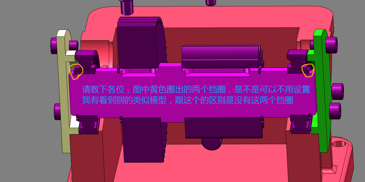

如图所示,这两个挡圈加与不加貌似都不会造成轴向窜动,想问下各位关于这两挡圈是可有可无的还是说有什么讲究。因为小弟在别的一款模型上看到的设计是没有这两挡圈的,整个轴系结构直接靠两侧的齿轮箱端盖进行轴向固定
发表于 2020-8-3 10:42:52 | 显示全部楼层
两侧的封板对轴承已经限位,两侧的C型扣环是不需要的
发表于 2020-8-3 10:46:01 | 显示全部楼层
这个加上挡圈 主要为了限制轴承的轴向游隙  旋转精度会高点  如果这个旋转结构没精度要求 可以去掉哦
挡圈能限制轴向游隙,这种说法很清新哟。 当圈沟槽宽度的名义尺寸比挡圈大0.1,并且公差都是加差,你肿么限制轴承的轴向游隙呢???不解就问  发表于 2020-8-3 13:42

但是如果没有卡簧的话,齿轮没有轴向定位。可是那两外边的挡圈没有的话不影响轴向定位的

左边的要,右边的不要。我很好奇,这玩意怎么装配的。
你觉得如果齿轮真有轴向负载,那卡簧挡得住,既然挡不住,那肯定就没用。而且卡簧槽本来就比卡簧宽,用它定位基本就一摆设
发表于 2020-8-3 11:17:56 | 显示全部楼层
这个图有问题,中间两个齿轮用卡簧定位是错位的搞法;
要不加隔套,要不用锁紧螺母;
中间齿轮一般都是斜齿传动的,考虑到轴向力,滚珠轴承也是不恰当的,问题太多了。
两边挡圈当然是必要的,不然怎么定位。
这种如果传递扭矩很大,卡簧也不合适,两端必须用锁紧螺母,轴端挡板或可考虑。  发表于 2020-8-3 11:32
