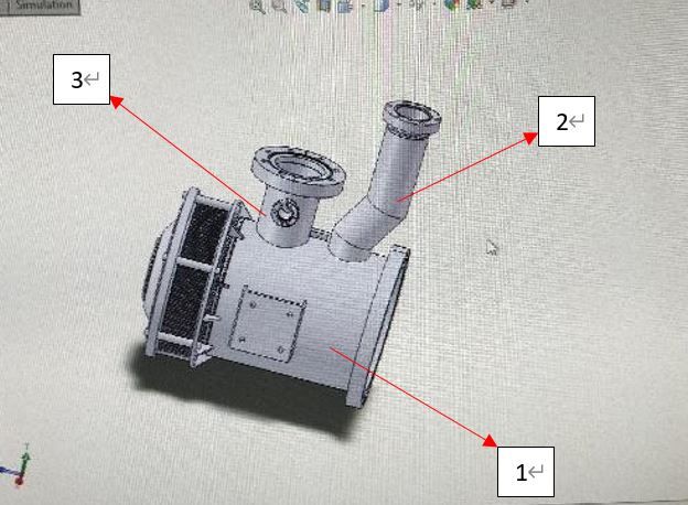

316l材料,有真空度要求,内经170mm这个装配体好加工不?

汪東 发表于 2020-8-3 20:15
漏率10的-11次方
您说的这个是漏率,真空度是另一项指标,看您这个法兰标准,真空度应该是要求比较高了
因为您提供的信息不是很全,我给您的回答可能有不正确的地方
您说的这个170mm内径,按我的理解应该是图中1号组件
这件可分为三部分 左侧封头 中段筒体和右侧法兰
一般加工方法是:
  • 封头卷板拼焊;筒体卷板拼焊后开孔(后序焊接2 3组件);开孔处避开拼焊焊缝;车好法兰(密封面预留2~3mm余量)
  • 将封头、筒体、法兰焊接好后,再将法兰车至工程图中所要求的尺寸
  • 所有焊接使用氩弧焊,焊后将焊缝磨平,抛光,不得有缺陷
  • 所有真空侧表面抛光至Ra 0.8
  • 待与2、3焊接完成后进行超声波探伤,并要有相应的探伤报告
发表于 2020-8-6 16:43:46 | 显示全部楼层
CF法兰    焊接完了氦检漏
