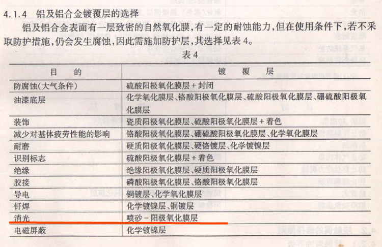

之前有光学件,铝件的话就普通阳极氧化,选黑色行了,有些件亚光就要求喷砂,铜件和钢件就光学发黑。

发表于 2020-8-4 21:09:36 | 显示全部楼层
黑色亚光漆的光泽可分为以下几种:超哑光、哑光、蛋壳光(柔光)、丝光(缎光)、半光(半哑)、高光(亮光)。其光泽度从低到高,划分是根据对光线的反射程度来定的。
