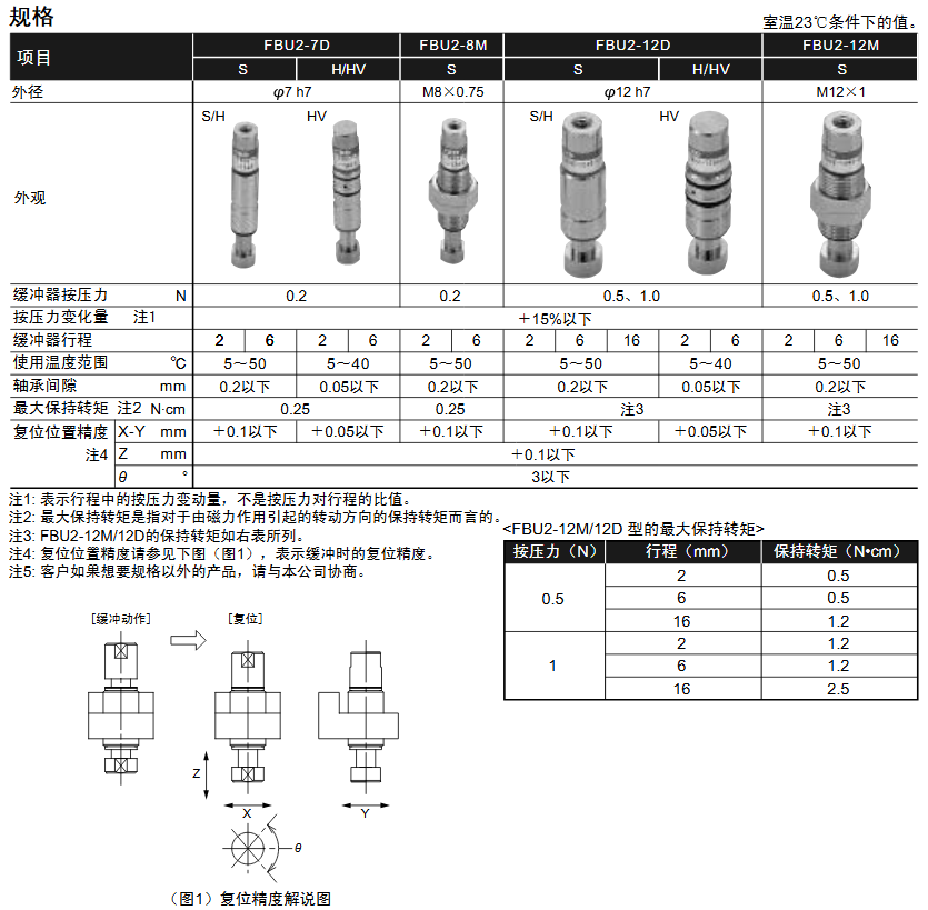

发表于 2020-8-1 09:59:53 | 显示全部楼层
这个摩擦力需要有一个量化的指标,或者说是恒定时间,允许误差多少?
给个参考,CKD的这个小玩意,原理大致是磁悬浮结构,也可以通气,详细可以去他们官网看看。
CKD FBU2系列缓冲器,可以搜索一下,我这边可以看到图片,不知道为什么近期图上传出问题了。  发表于 2020-8-3 08:57
老哥你的图好像没传上来。那个CKD的小物件是什么名称?  发表于 2020-8-2 15:14
