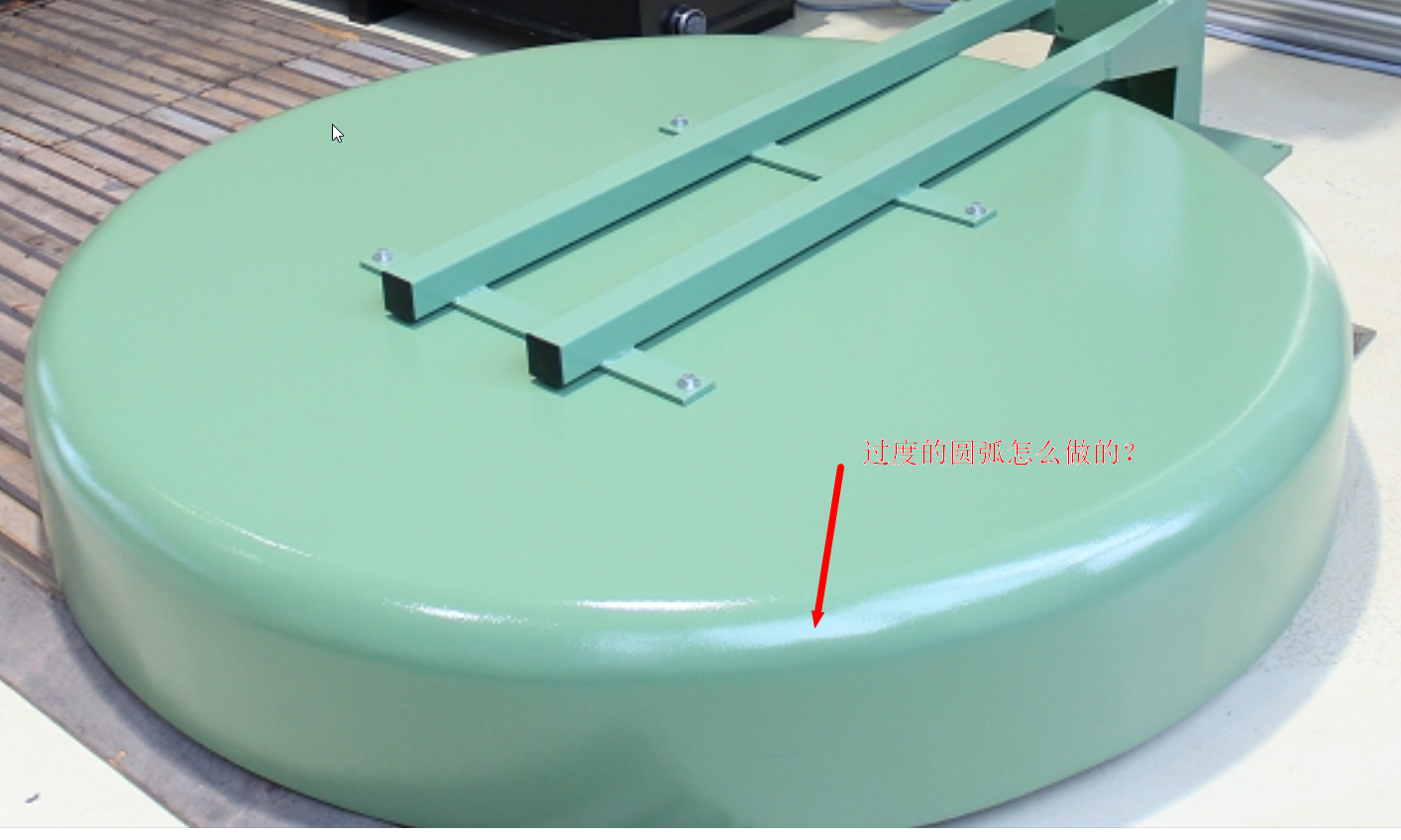

如下图
这种盖子的圆弧部分怎么做的?
玻璃钢的吗?
一般直径超过1500,而且数量不多,所以冲压不太可能。
补充内容 (2020-8-6 16:20):
非常抱歉,没有说明白,补充一下。
这种也是我拍的图片,我们自己做的就是钢板下个圆形,然后再卷个板焊接。
这图片是网上看到的,人家做的很好看。不知道是玻璃钢的还是旋压的。
还有别的更好的工艺吗?

会不会是折弯之后,再箍圆焊接,打磨焊缝?

龙门铣直接干出来。哈哈
折弯焊接也是可行的把
薄一点的用旋压也可以做出来吧。。

在我们厂,一定给你做成底面圆板,再加圈板焊接的结构形式

感觉一般工业用品不讲究外观都会按照你的方法做

得先知道是什么材料,再去考究

金属材料的话,我们厂就是这么干的。

量大就冲压或旋压,一件又要圆角,就整块铁电脑锣

猜测用的玻璃钢做的,这么大R角和整体尺寸,用金属钣金做难度太大了吧。

一般直径超过1500?觉得很大???
不要再自己的认知范围内随便漏出感叹号的意思。
1)干嘛用的?
2)啥材料的?
3)多厚的?
4)盖子嘛,开盖盖盖的频率是啥样的?
5) 。。。
6)。。。
7)。。。
想起中国摇滚乐鼻祖的那首歌。。。一二三四五六七啊。。。
我自己都忘了说过多少次了:
把工况分析细致了,也许也就那么一两个方案行得通,用不着问人家。。。
