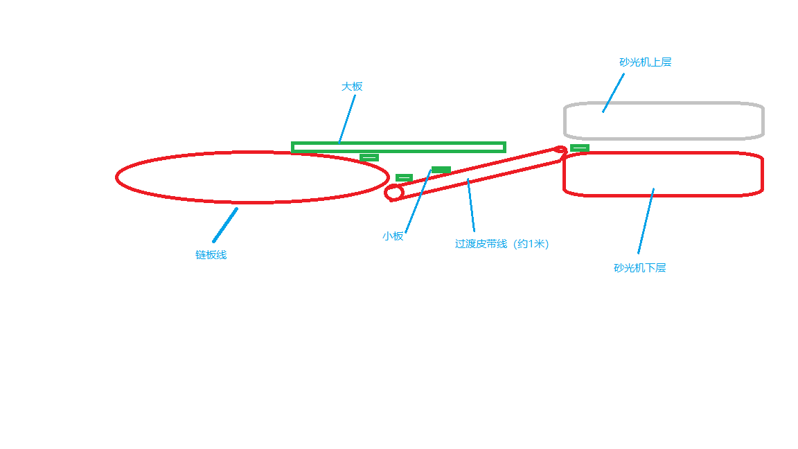

如果允许出现高度差,楼上有人已提到了解决办法。
但如果现有设备无法更改,不允许出现高度差,可以在板链的末端最后一块板子上方增加一或二根胶辊,
当小板通过时,尾巴会翘起,胶辊的高度调节合适,可阻挡这种翘起的趋势,顺带使板材加速通过,
在(板链)斜坡那块的位置处增加一块导向钣金,能撑住板材,顺利通过过渡段。
 楼主| 发表于 2020-7-31 12:51:39 | 显示全部楼层
但如果现有设备无法更改,不允许出现高度差,可以在板链 ...
我理解您的意思了,但是感觉还是有局限性,对于图上的这块板子可能没问题,但对于小到50mm长度的板子估计就成问题了。
1、50mm长度板子放在一块链板中间它会和链板贴合的很好,在最后这个转角位置,板子也不会出现尾部翘起的情况。
2、过渡板如果宽度大于50mm,即使50mm小板子上去了也会因为没有动力而停在上面。如果过渡板宽度小于50就可能使过渡板与链板之间存在较大间隙而导致板子掉下去。
如果把胶辊的速度调快,当小块的板料经过时,加速前冲,在重力未影响下滑(倾斜)之前就跑到了电动滚筒段,当然要试验看看需要多快,太快了需要加长过渡段,避免撞在后段滚筒上。  发表于 2020-7-31 15:21
发表于 2020-7-31 12:55:29 | 显示全部楼层
板子尺寸太小了,能不能先打磨之后在分切到50㎜长度
 楼主| 发表于 2020-7-31 12:56:07 | 显示全部楼层
大脆梨 发表于 2020-7-31 09:27
两段连接处可以有高度差吗
可以有高度差,可以把链板线在调高一些,但是也不能调太多,因为还要考虑大板子(800长)能进砂光机
 楼主| 发表于 2020-7-31 12:57:05 | 显示全部楼层
ruanzemin 发表于 2020-7-30 16:31
随想:下方小滚筒过度,上方再加短程牵引辊
请问短程牵引辊是什么样的?
 楼主| 发表于 2020-7-31 13:00:33 | 显示全部楼层
譬如朝露 发表于 2020-7-31 08:14
可以加直振器呀,振动送料
加直振器也不好接住链板线过来的小板子啊
其实啥都不用就好,这只要把间隙调小些,加块板连接,这接合距离可以小到毫米不是。把你送料速度加大,直接冲到压辊那就行了。我让你加直振器不过保险些,直振的平板结构跟你那圆之间接合距离不是可毫米级的  发表于 2020-7-31 13:35
 楼主| 发表于 2020-7-31 13:01:48 | 显示全部楼层
不行啊,这个是等离子先加工切好的,不能打磨后再切,那样打磨就没意义了
 楼主| 发表于 2020-7-31 13:02:59 | 显示全部楼层
水水5 发表于 2020-7-31 08:14
有最小直径10毫米的小过度滚。一个一个的小轮子。无动力的。加速一下就能过去。
楼上说的重力自滑也是一个 ...
请问链板线中间空开一段是什么意思啊?
 楼主| 发表于 2020-7-31 13:14:29 | 显示全部楼层
各位看看在中间加一条短且转角小的皮带线是否合适呢?皮带线的后端和砂光机皮带的前端可以挨的紧
发表于 2020-7-31 13:26:30 | 显示全部楼层
福兰卡叔叔 发表于 2020-7-31 12:51
我理解您的意思了,但是感觉还是有局限性,对于图上的这块板子可能没问题,但对于小到50mm长度的板子估计 ...
来料可以利用你说的那点高度差滑下去吗?
