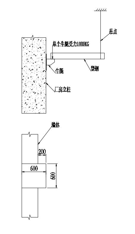

2020-07-29_190325.jpg 型钢上面放设备,需要单个牛腿称重1吨,牛腿要和厂房的混泥土立柱怎么固定才好

立柱都搞好了,现在伸出来怕不结实,我觉得牛腿下面支条工钢或钢管比较放心。

牛腿承受1吨的重量,这个问题最好找个结构专业的给你计算下,一个是牛腿,另一个是墙体的受力。

关键是柱子的资料

感觉连吊点的钢架承重都要咨询考虑的吧
下面是通道 不能占用

702736 发表于 2020-7-30 07:56
关键是柱子的资料
可以假定柱子承载力足够

餮殤 发表于 2020-7-30 09:53
感觉连吊点的钢架承重都要咨询考虑的吧
吊点没问题,之前做过从小梁吊2个点的结构。  只是现在这个厂房不能都吊在小梁上,有一侧要固定在立柱上

大馒头CC 发表于 2020-7-30 11:40
可以假定柱子承载力足够
那就膨胀螺栓就可,但一般用膨胀螺栓时,柱子强度不够,那就要穿透螺栓固定牛腿了
