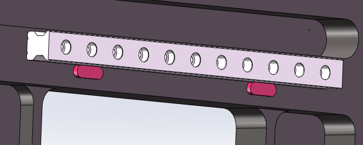

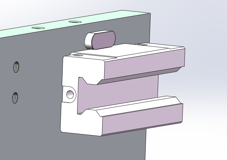

导轨下面和滑块上面都有键,只是单边,这样有什么用吗?定位?

发表于 2020-7-27 12:18:43 | 显示全部楼层
定位用的,安装前校正。
发表于 2020-7-27 12:24:44 | 显示全部楼层
橘子柚子橙yy 发表于 2020-7-27 12:03
就普通直线导轨,电机丝杆驱动,没什么特别的,看到有键,就问一下
你没发现你这导轨没定位台阶么?用键,销可省得铣那么长台阶,而且台阶太长,直线度限制用处不大。这种在外资的设备上常见到
发表于 2020-7-27 12:44:22 | 显示全部楼层
限制某个方向的位移吧。
发表于 2020-7-27 12:44:42 | 显示全部楼层
先考虑一下这两个键的位置在同一直线上吗?如果不在(加工、装配误差),定位有啥意义?

发表于 2020-7-27 13:18:14 | 显示全部楼层
日系用的是销,两点一线。他用的是平面定位,可能想规避什么?
发表于 2020-7-27 13:45:40 | 显示全部楼层
第一次见,用两个销钉不就可以了
