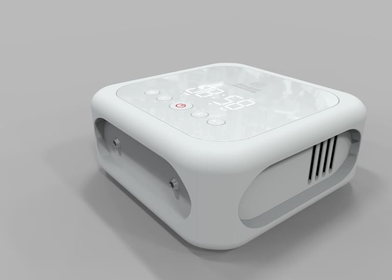

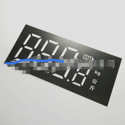

现在很多家电为了显示效果好看,都采用白色面板上面显示白色数字,像小米的电饭煲,蓝牙耳机充电盒都是这种效果,想问下这种效果怎么实现的,用的什么技术。 02fcbadd4c8a70c3d08cd7d202b8905.jpg 355b5aecdc93429c0ca23e5f6a9aed0.png

最简单的配置是在带白色背光的LED屏上,覆盖一层珍珠白硬膜
关于喷涂,愿闻其详,谢谢大侠  发表于 2020-8-6 09:22
也可以直接在液晶屏上喷涂  发表于 2020-7-24 12:07

我感觉是不是底下就是一块普通白色字体的led屏幕,然后产品面板在涂装颜色的时候,有字的那部分选择透明或者较薄的涂装。
之前也想换成这种显示器降低成本,结果被领导给否了,就没做下去,所以也不是很了解。
发表于 2020-7-24 12:56:54 | 显示全部楼层
强光白色LED

百度得来的,有可能是数码管遮光片上喷了颜色,这种遮光片可以打印可以丝印

发表于 2020-7-28 01:54:48 | 显示全部楼层
不知道lz这个图片的按键是触摸的,还是机械弹簧的?
如果是触摸的,似乎好搞一点;
如果是弹簧的,那么定做一张pvc面贴?
