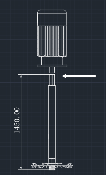

这个位置用什么联轴器比较好,如下图所示,轴长1450.00
1:电机功率在30KW.    4极电机
2:电机功率在30KW.    6极电机

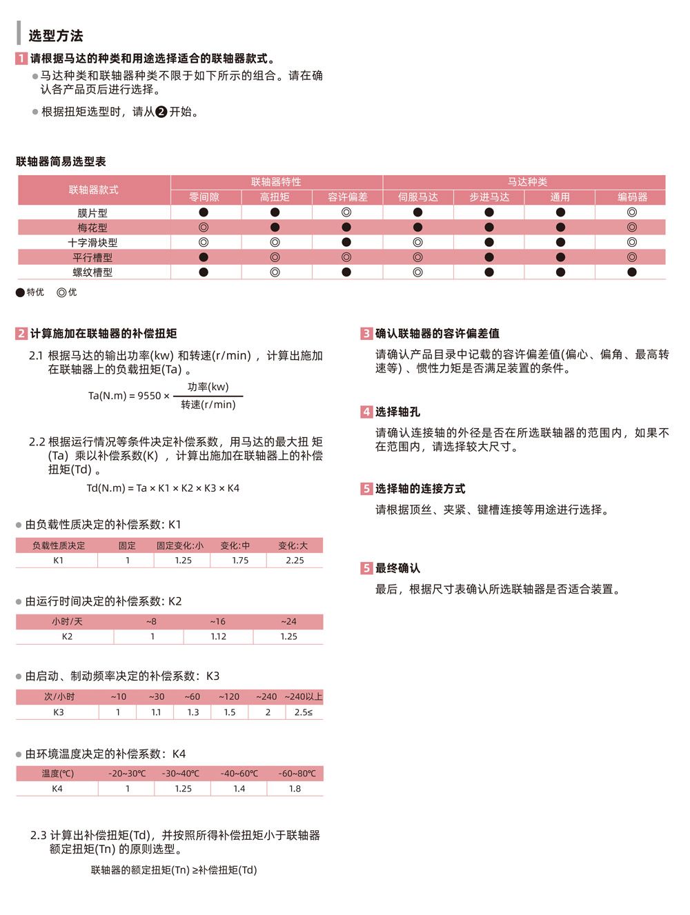

联轴器选型
联轴器选型
可以跟厂家要个选型手册电子版

下面那坨东西要联轴器支撑吧
发表于 2020-7-24 18:08:43 | 显示全部楼层
电机驱动的是什么?联轴器类型根据电机驱动的负载选择,整个装置是竖直安装吗?
 楼主| 发表于 2020-7-24 18:27:26 | 显示全部楼层
1:长轴是没有轴承座的,
 楼主| 发表于 2020-7-24 18:28:11 | 显示全部楼层
电机是没有减速器的
 楼主| 发表于 2020-7-24 18:29:44 | 显示全部楼层
下面的负载很大,用什么联轴器能够保证,旋转起来不摆动
 楼主| 发表于 2020-7-24 18:33:59 | 显示全部楼层
如果有轴承座,用什么联轴器都没有问题,
但是不用轴承座,下面轴没有支撑点,就不知道用什么联轴器比较好。
