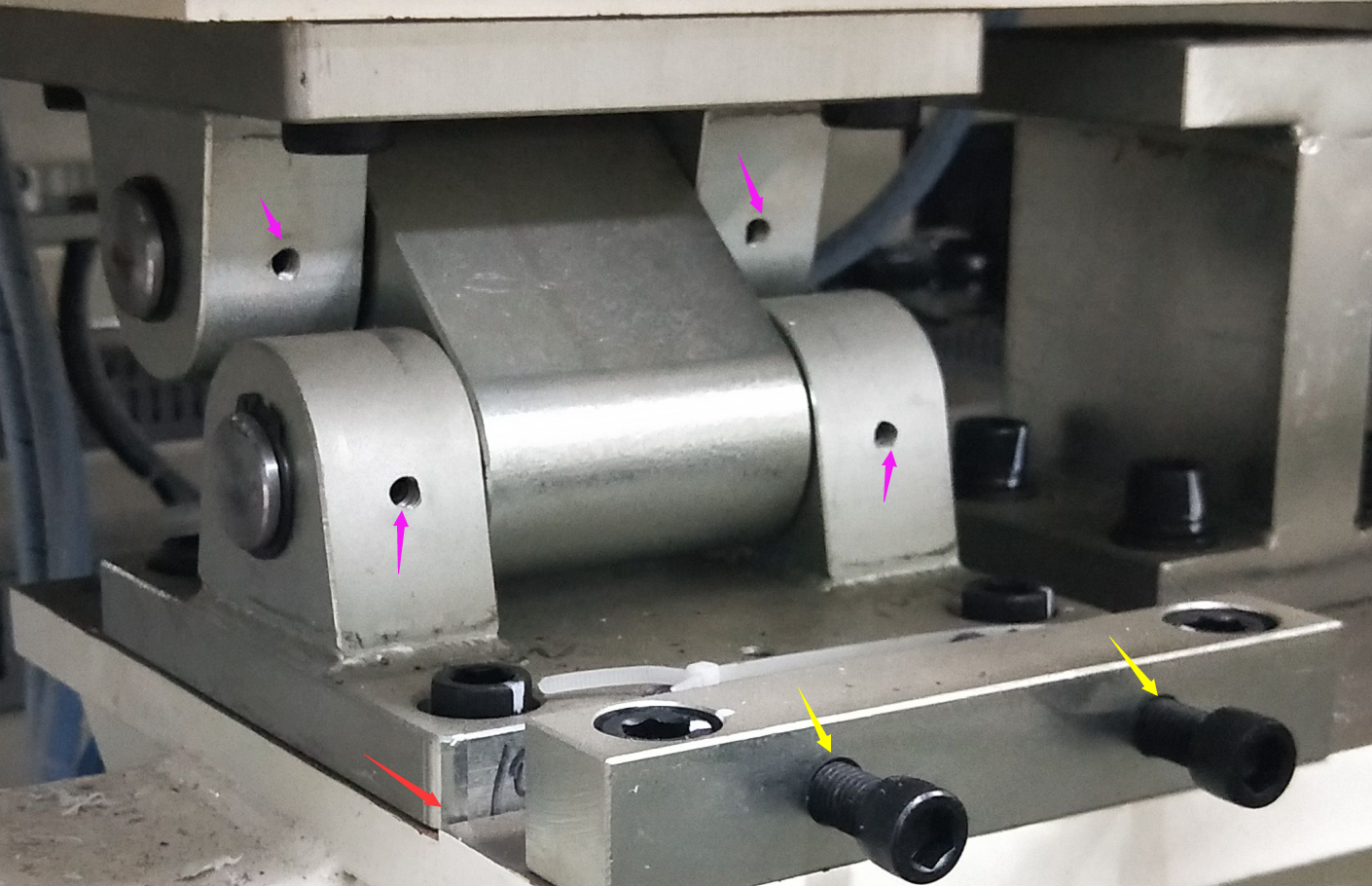

楼主: de0830
承重结构解析
发表于 2020-8-5 18:21:31 | 显示全部楼层
把2组的四个铰接点连起来就是平行四边形结构
 楼主| 发表于 2020-8-7 10:20:44 | 显示全部楼层
这个是肯定的,但是面有看见调平的机构和固定的机构,
发表于 2020-8-9 16:02:43 | 显示全部楼层
按局部照片猜测,靠着台阶定位后红色箭头处,再用黄色箭头螺栓微调整体位置,位置没有问题后螺丝紧好。然后,铰链处应该是四个角落都有,调整上面水平。水平调符合要求后后用紫色箭头处的孔固定住止转,但是感觉这个力很小,应该还有别的支撑措施吧。
 楼主| 发表于 2020-8-21 16:09:02 | 显示全部楼层
mengmianren 发表于 2020-8-9 16:02
按局部照片猜测,靠着台阶定位后红色箭头处,再用黄色箭头螺栓微调整体位置,位置没有问题后螺丝紧好。然后 ...
谢谢,如果是靠螺钉定位,应该选大一点的螺钉。
发表于 2020-8-21 16:35:13 | 显示全部楼层
琢磨半天还是没想通

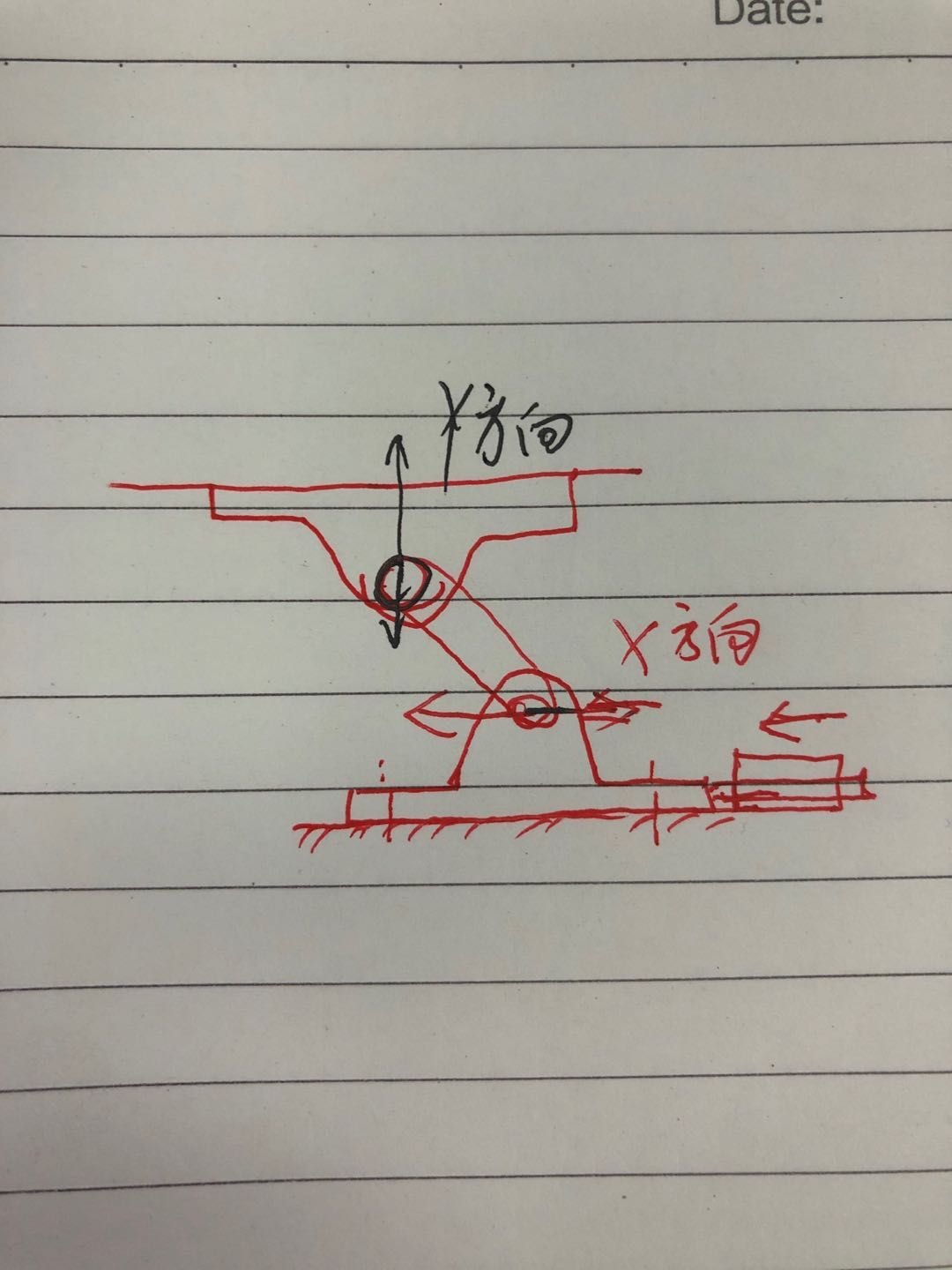

发表于 2020-8-21 17:19:51 | 显示全部楼层
画了个草图,我觉得应该都能看明白
