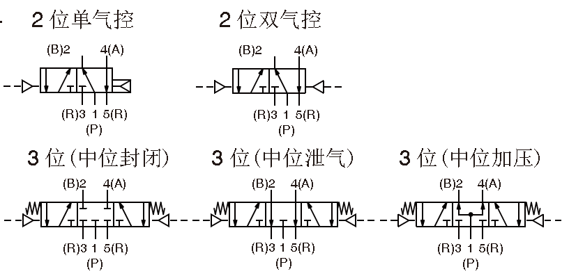

寻找一个气控阀,原理图如下图,常位为截止状态,工作位为进气口供2路气路,另外一个气控阀正好与这个相反,见到的大侠指点下。
补充内容 (2020-7-27 08:05):
关键点在于得到信号后,同时供两路,保证两路压力不存在误差,断开时,两路不能互通,要求两路中的压力变化能测出来
发表于 2020-7-23 10:50:34 | 显示全部楼层
迷迷糊糊感觉像是五位三通电磁阀。。。
 楼主| 发表于 2020-7-23 11:14:01 | 显示全部楼层
Cavalier_Ricky 发表于 2020-7-23 10:50
迷迷糊糊感觉像是五位三通电磁阀。。。
原理图上时这么画的,现场是两个铜件,没有标识,也没拆,不知道这个件到底是什么原理

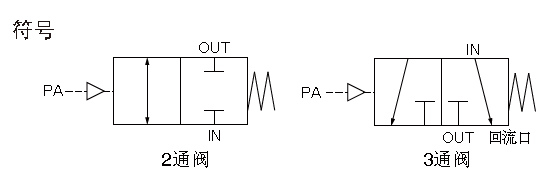

发表于 2020-7-23 12:10:37 | 显示全部楼层
我翻了一下亚德客样板,没找到,如果买不到,楼主要不用两个两位两通气控阀代替?
发表于 2020-7-23 12:16:29 | 显示全部楼层
看图,常用的气控阀,还真没你要的那种,急用,可以用2通阀替代,出口加个三通不就成了。
发表于 2020-7-23 12:42:43 | 显示全部楼层
一个两位两通阀+一个三通接头不就好了
发表于 2020-7-23 12:58:23 | 显示全部楼层
两位两通阀加两位两通阀
发表于 2020-7-23 14:17:28 | 显示全部楼层
2个2位2通的气缸阀, 在2口(工作口)加一个三通接头.
发表于 2020-7-23 15:51:34 | 显示全部楼层
可以用上面社友说的阀去组合,实现你的功能,如果要买新的或者定制估计价格不低。
