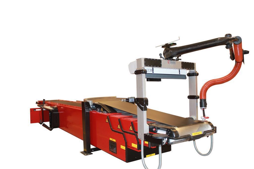

因为我现所在公司,根本就学不到什么东西,全是打杂活,具体情况我就不多说了,如果长此以往必定是温水煮青蛙,被它们搞废了,无奈之下,我联系了原来的研究生导师,想参与他的课题,他恰巧有这么个水泥,面粉物料的装车机器人课题,他把这个给我和他的研究生一起做,让我学点东西练练手,后面还要到企业实地去考察,现阶段想做个原理样机,是按一定的缩小比例来做,我想是不是可以理解为,把负载,结构外形都按比如说1:1000设计?包括电控参数?先期做结构,后期再做控制,机电一体,都能学到了,但是我现在在公司天天干打杂活,对这些东西专业都光废了,特此请教下,从哪方面着手?谢谢!

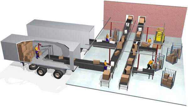

发表于 2020-7-23 10:29:10 | 显示全部楼层
参考Vaculex吊具方案;
