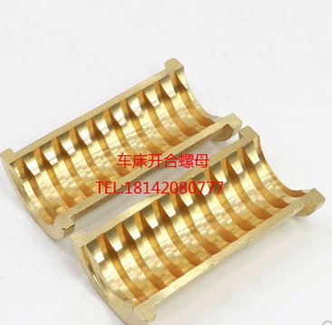

我想让丝杆螺母能自己分离,比如分成两半,这个时候丝杆在轴向能自由活动,不受螺母限制。需要的时候在合上螺母。有没有这类结构???

有。剖分螺母。常见于台钳、切割机夹料口……

发表于 2020-7-22 11:26:45 | 显示全部楼层
这个思路不好实现,存在一个【螺母复位时的对牙】问题。比较好解决的思路是螺母和丝杠不变化,与螺母或丝杠关联的零件,通过摩擦式离合器等方式实现动力(或传动)的通断

发表于 2020-7-22 11:40:09 | 显示全部楼层
这种螺纹需要螺距较大,一般为T形螺纹,普通车床加工螺纹的开合螺帽就是这种构造
发表于 2020-7-22 11:41:34 | 显示全部楼层
一转不就扣进去了  发表于 2021-2-19 10:55
是这种样子,但是还没想明白,重新闭合的时候,对牙怎么解决  发表于 2020-7-22 13:40

 楼主| 发表于 2020-7-22 13:34:31 | 显示全部楼层
魍者归来 发表于 2020-7-22 11:26
这个思路不好实现,存在一个【螺母复位时的对牙】问题。比较好解决的思路是螺母和丝杠不变化,与螺母或丝杠 ...
是的,我现在一直解决不掉的就是重新对牙的问题……
