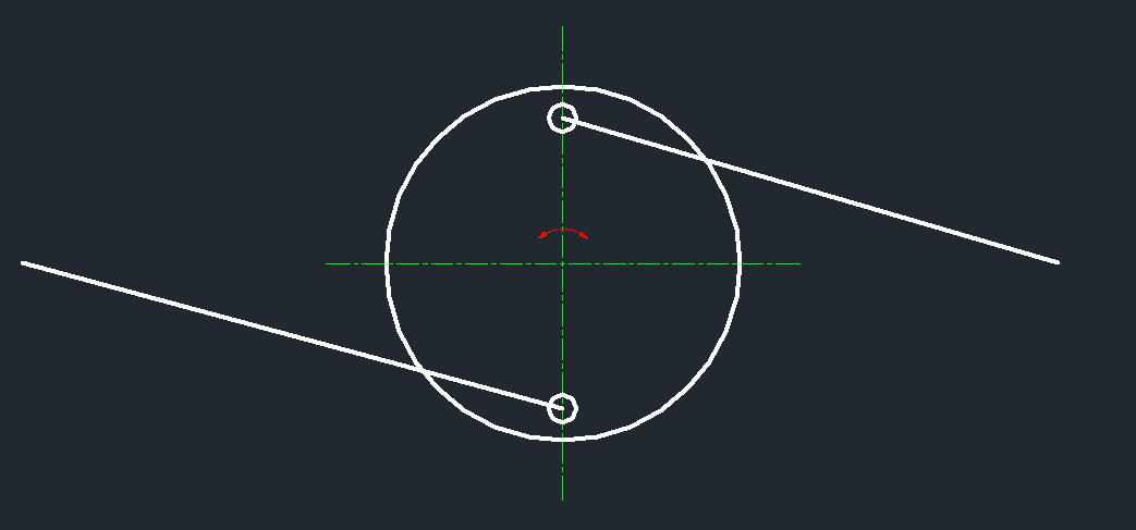

求助:求一个双向同步伸缩机构

我感觉用一个齿轮,带动2个齿条就可以了啊

发表于 2020-7-22 12:45:53 | 显示全部楼层
空间允许的话可以用齿轮齿条
发表于 2020-7-22 21:32:36 | 显示全部楼层
可以参考铁皮柜门锁机构,用的是曲柄滑块机构。
发表于 2020-7-24 12:24:46 | 显示全部楼层
考虑齿轮齿条同步
发表于 2020-7-25 14:08:40 | 显示全部楼层
中间结构这样不知能不能简单点
发表于 2020-7-25 21:21:59 | 显示全部楼层
用一根轴,两端加工一段螺纹,两端螺纹为正反丝
