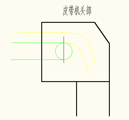

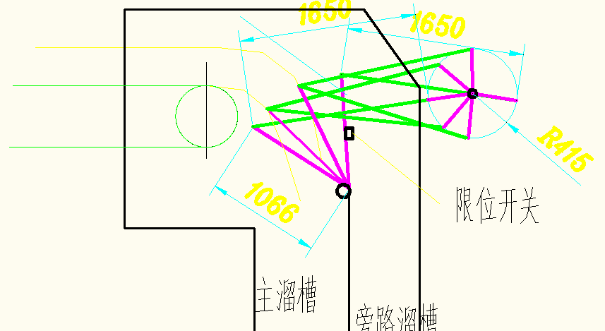

客户有一个需求,需要在皮带机的头部做一个旁路机构,基本就是翻板装置,把皮带上的一部分料分流到旁路溜槽。
翻板在旁路停留的时间为0.3s左右,翻板打过来动作越快越好。
由于功能简单,希望驱动机构越简单越便宜越好,但是也要保证不容易故障,否则会影响正常生产。

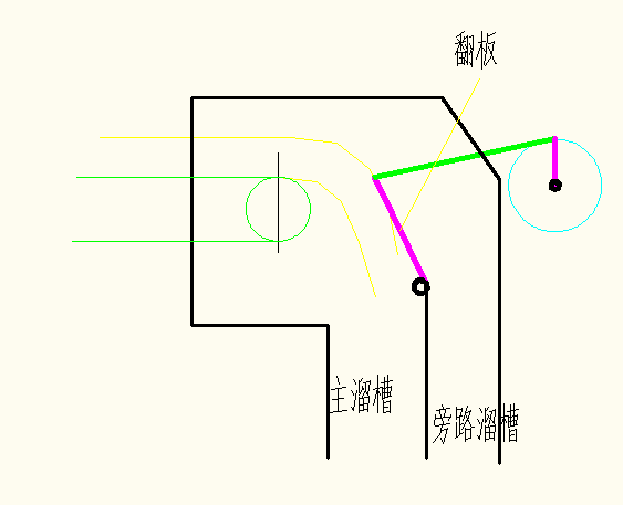

我自己琢磨了一个曲柄摇杆机构,电机减速器驱动曲柄,转一圈正好让摇杆(翻板)回到初始位置。贴了几张示意图算是主视图,如果从侧视图上看电机减速器在中间,两侧出轴,曲柄摇杆机构也在两侧。
用个小PLC,接收上位控制信号开始动作,摇杆回到初始位置撞到限位停止。
请问大神们,这个想法是否合理,有没有要注意的地方。或者有没有更好的方案?
谢谢

发表于 2020-7-21 20:10:26 | 显示全部楼层
曲柄摇杆机构需要注意有卡顿的点,否则很容易不通过三点一线的情况。
 楼主| 发表于 2020-7-22 08:36:30 | 显示全部楼层
请帮我看看,第三幅图中是运动轨迹,短的曲柄顺时针旋转,会不会有卡顿的点?
