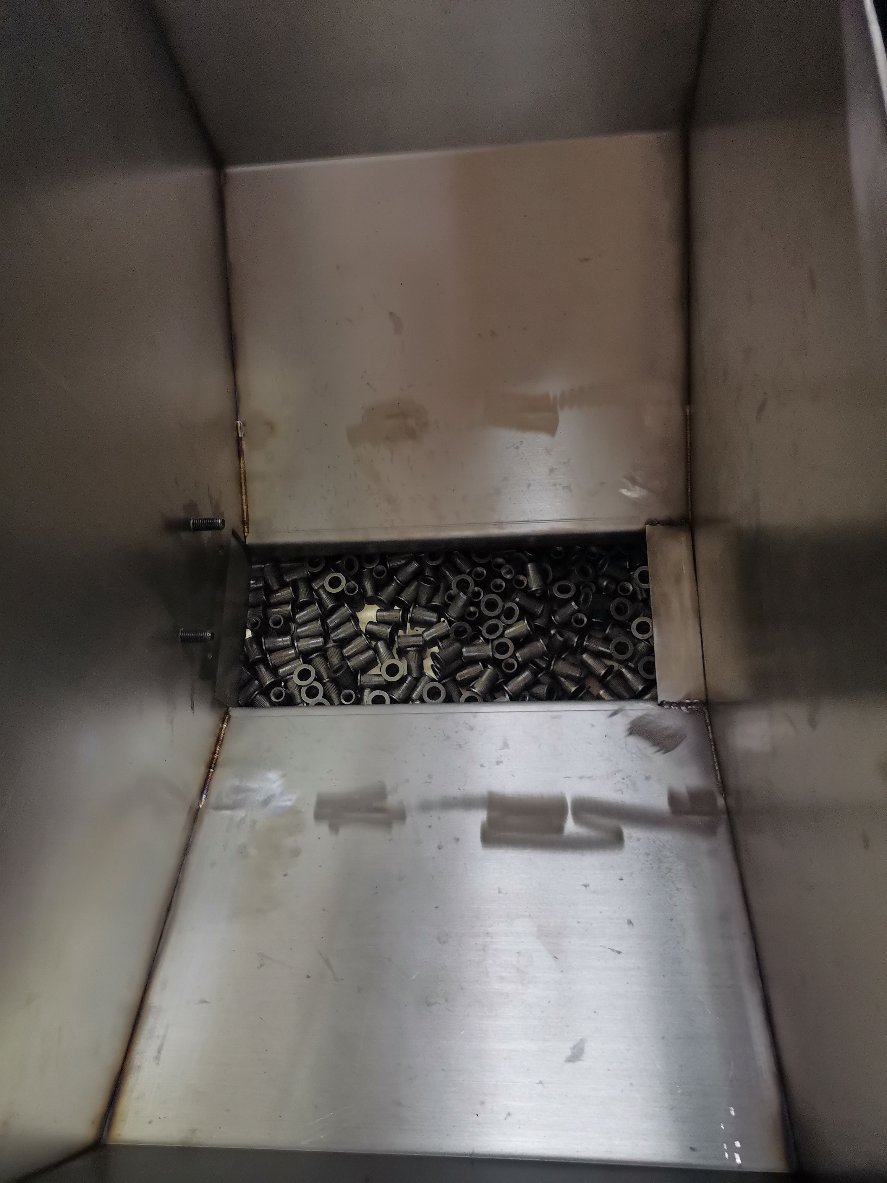

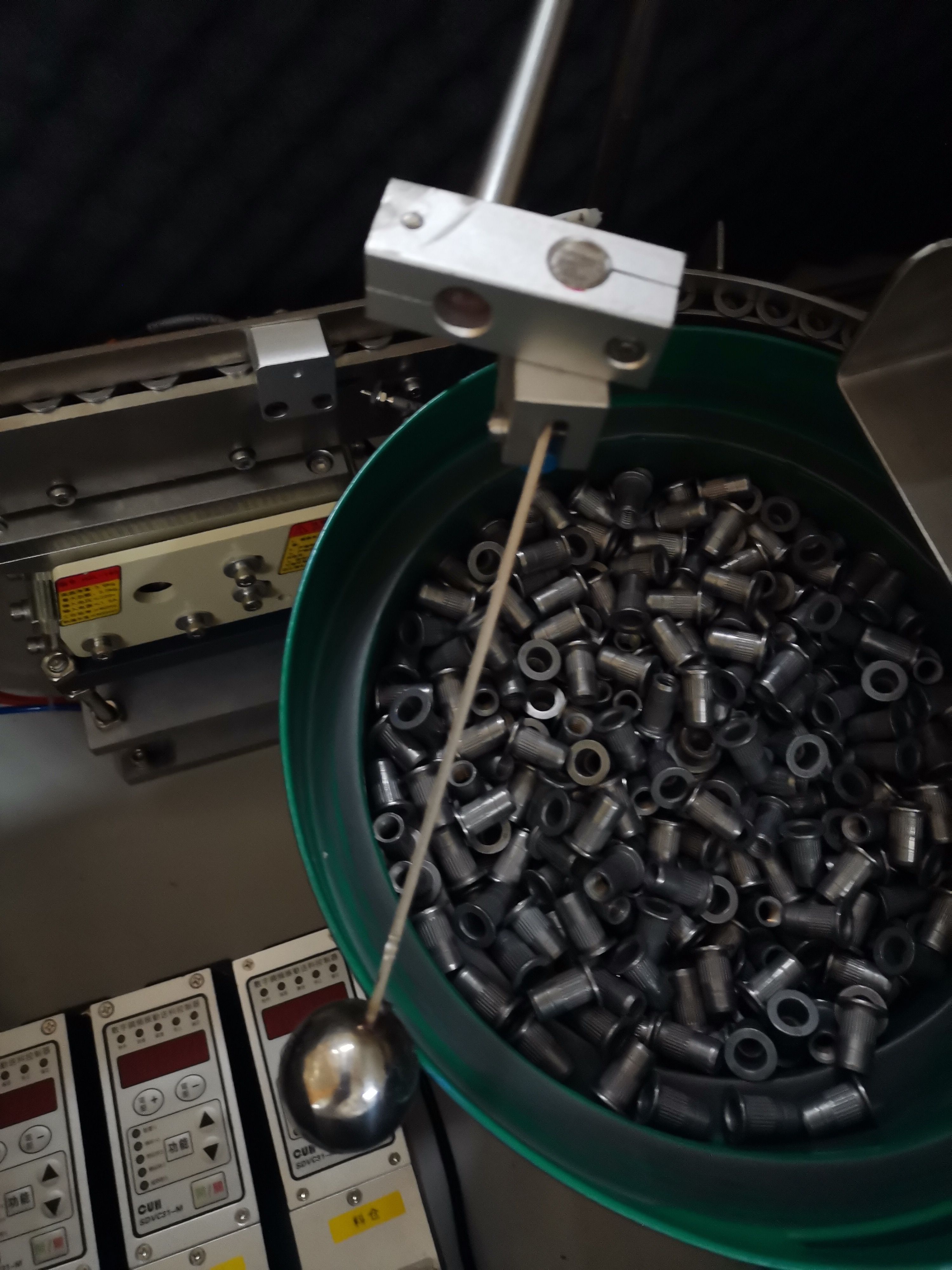

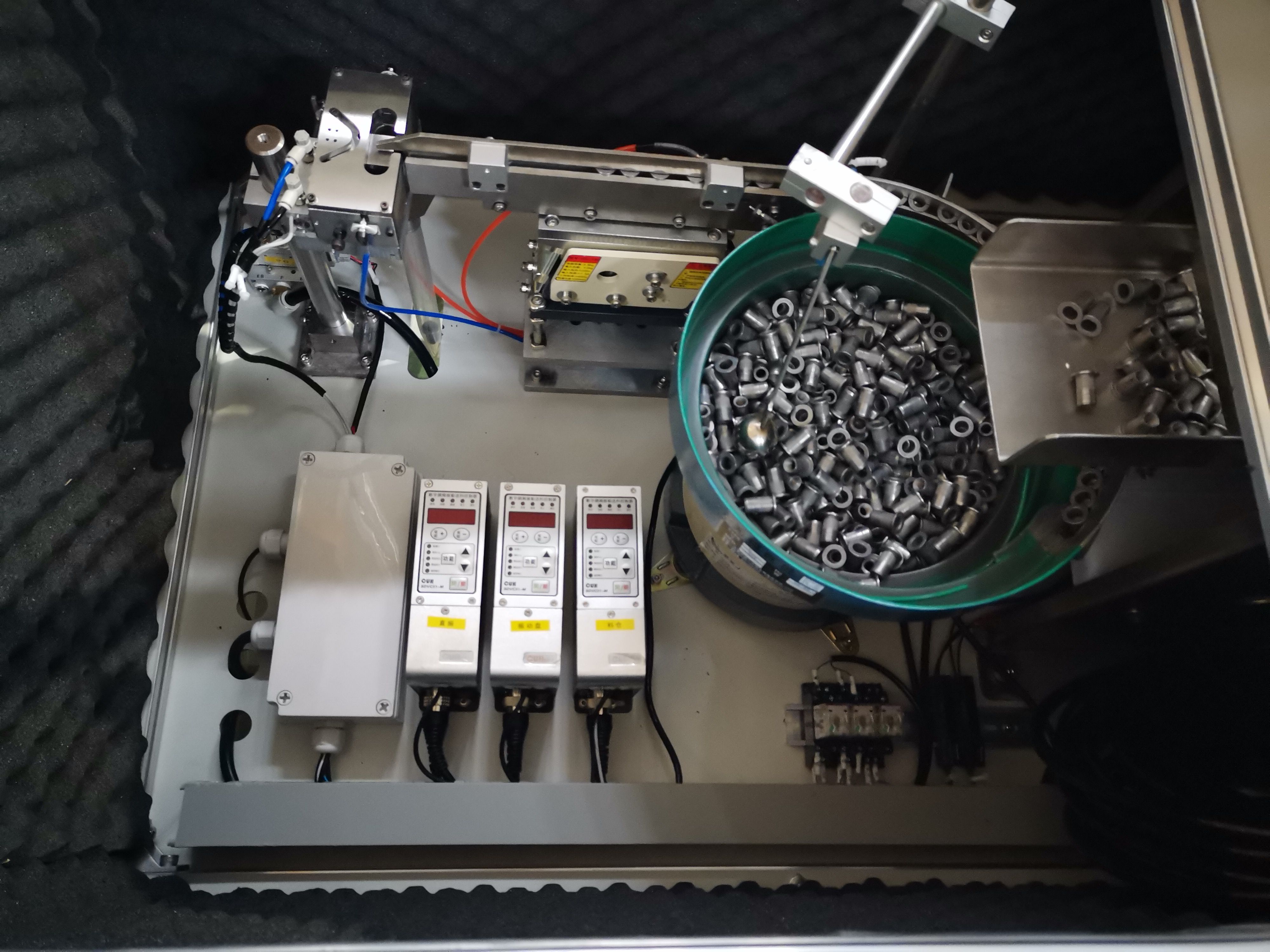

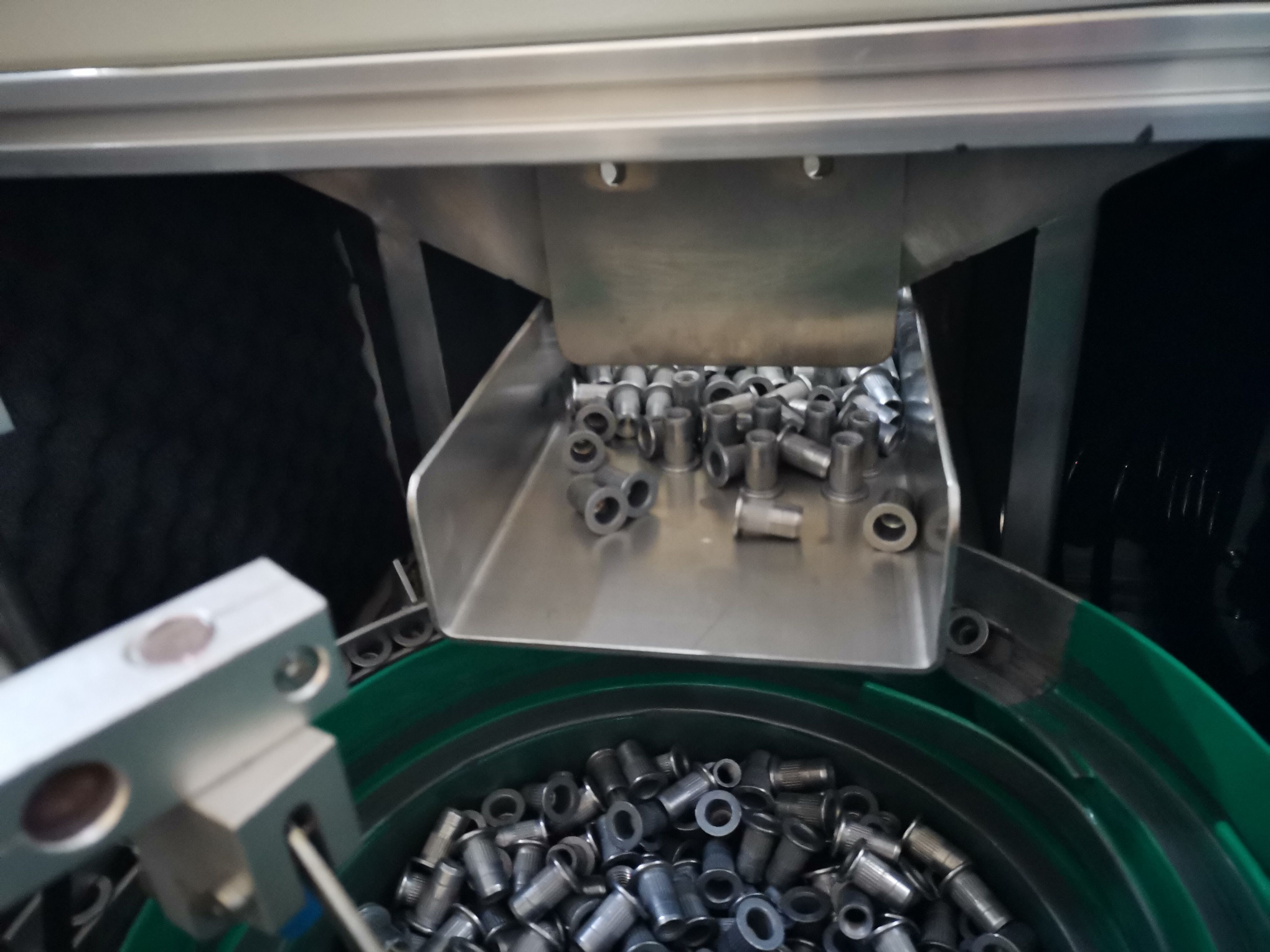

有个自动化项目需要采购一台铆接螺母得振动盘,于是今天去了供应商厂里考察,有些两个问题没有搞懂,拿出来和论坛大神一起探讨一番
漏斗送料口
直振送料

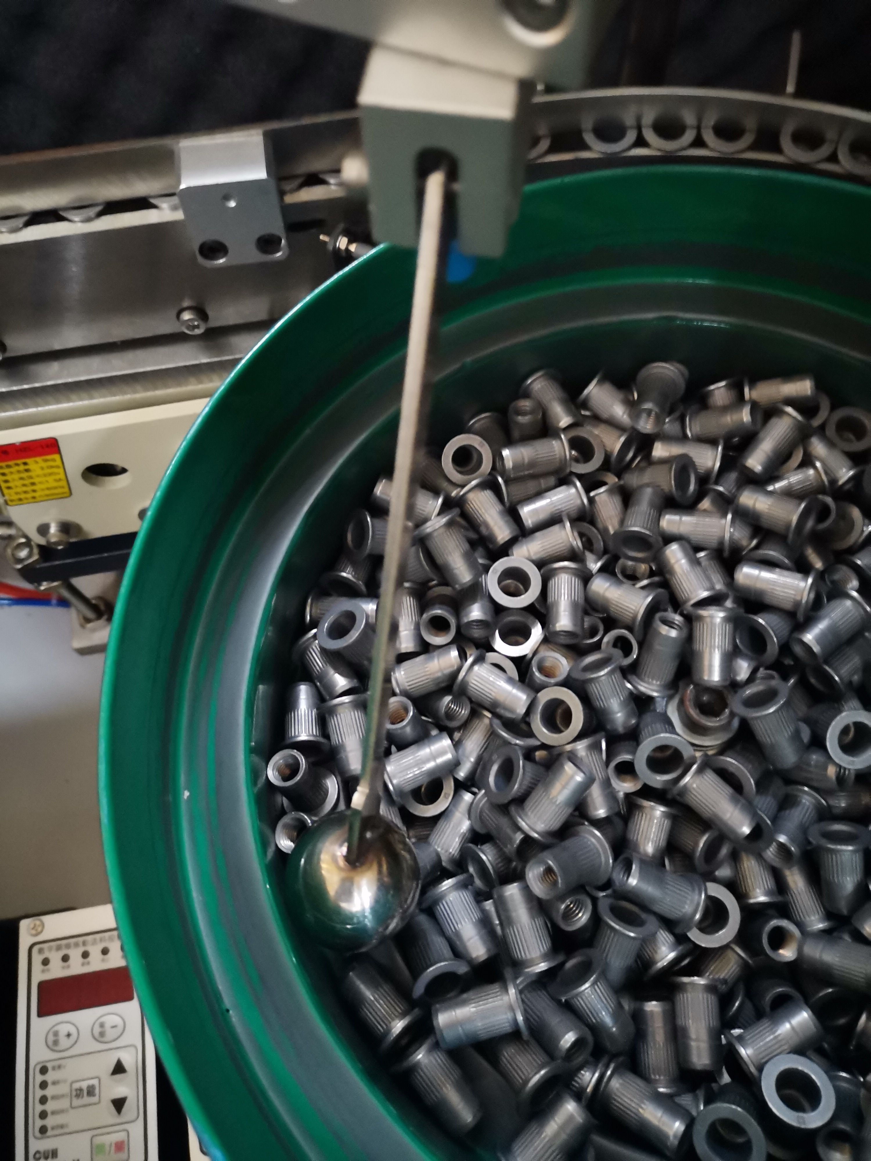

问题一:振动盘里面得这个摆球得作用是什么?难道是有整理物料得功能吗?

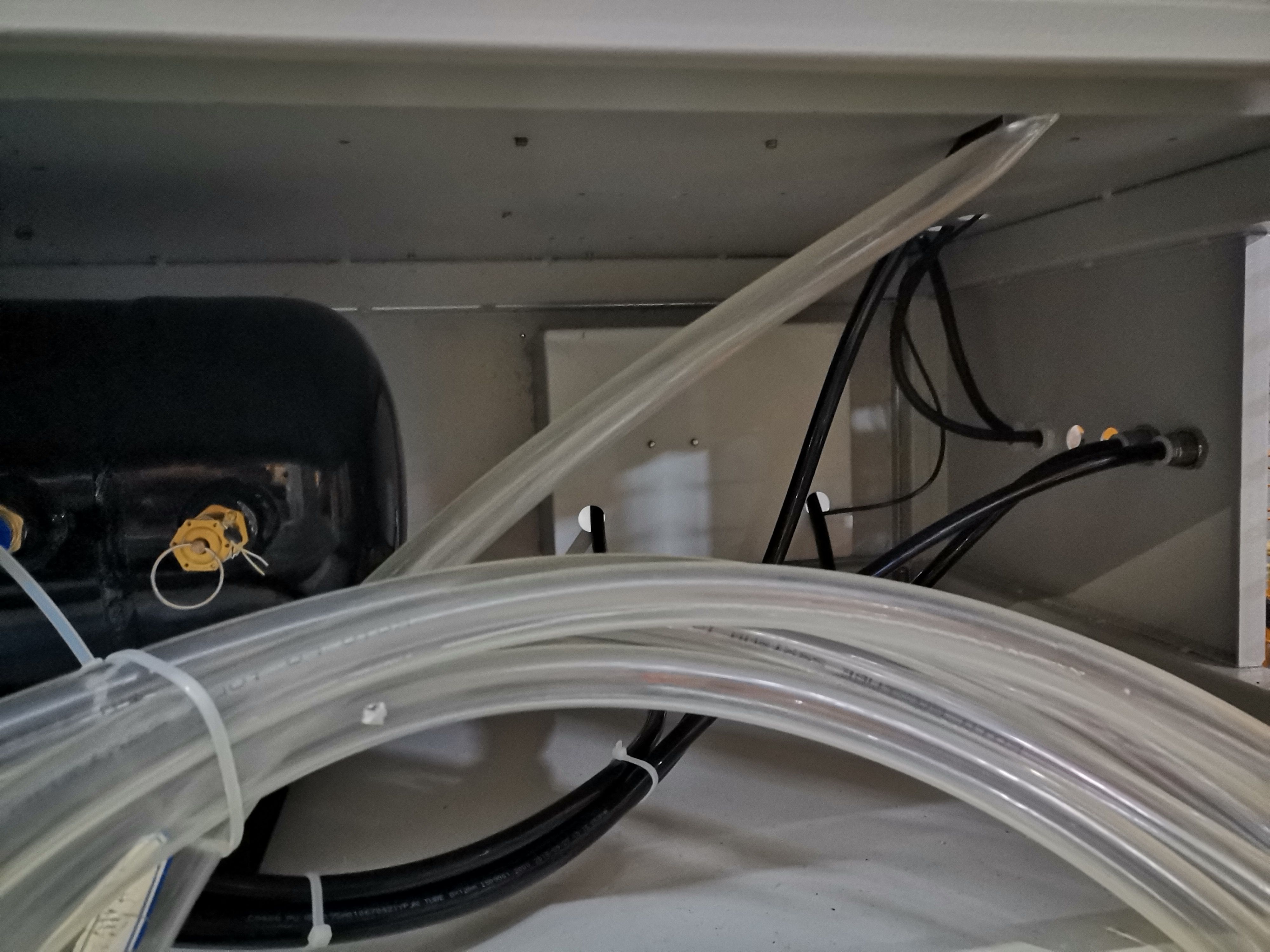

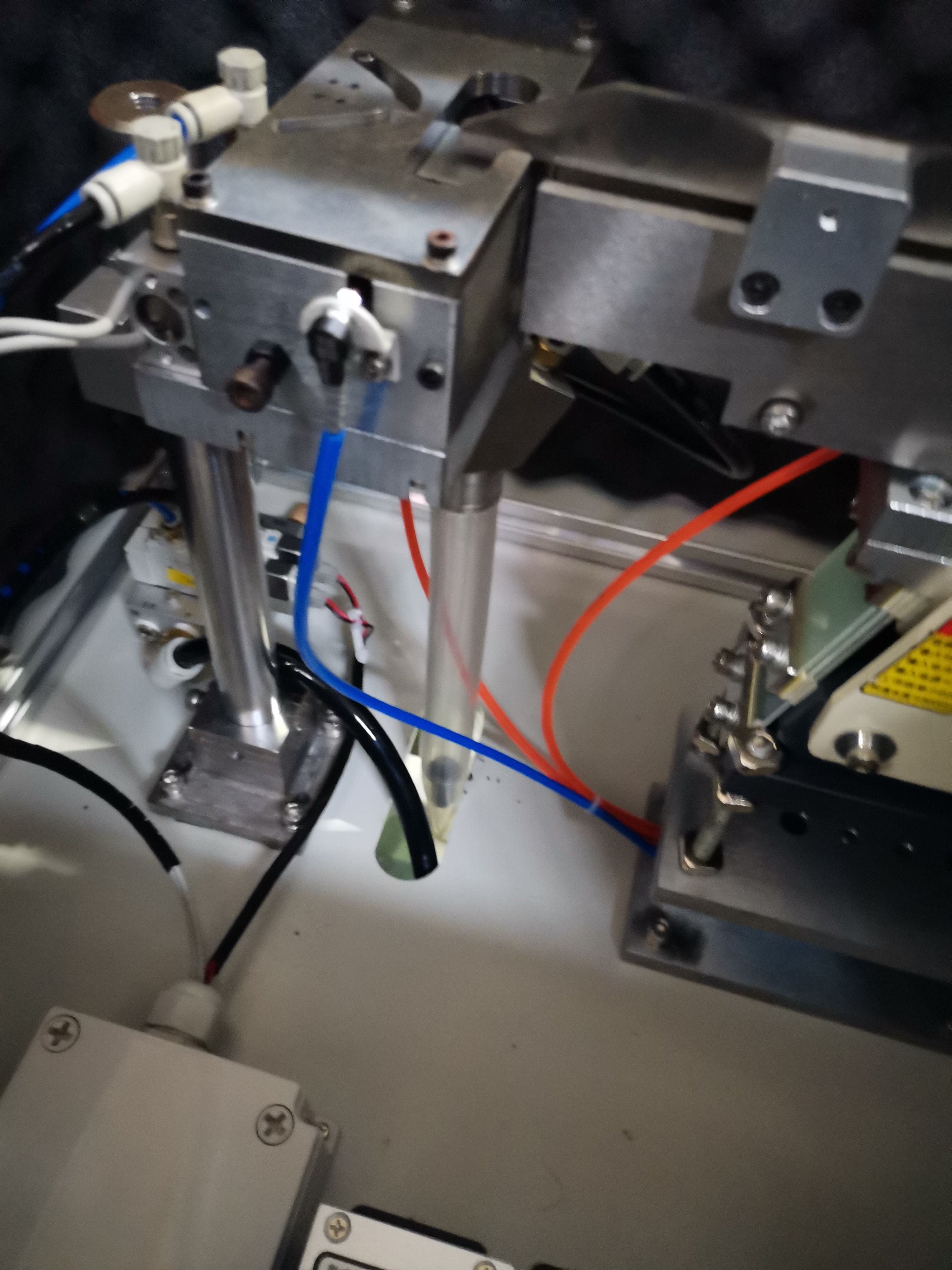

问题二:直振出料口,螺母竟然是往下面吹气到机器人铆枪,这样往下吹物料真的没问题吗?能送到机器人铆枪里面??
这圈管路就是送料路径
发表于 2020-7-19 20:25:06 | 显示全部楼层
摆球是有点像整理用的
发表于 2020-7-19 20:58:33 | 显示全部楼层
1、铆接球会接传感器作为料仓往振动盘加量的信号。
2、这种铆接螺母机器人上料没有大的问题,
发表于 2020-7-19 21:18:52 | 显示全部楼层
应该是没问题,吹气的压力和方向都是计算的。
 楼主| 发表于 2020-7-20 07:19:06 | 显示全部楼层
|韩寒11发表于 07-19 20:25摆球是有点像整理用的
我也感觉整料的作用会大一些。
 楼主| 发表于 2020-7-20 07:19:30 | 显示全部楼层
|charlie909发表于 07-19 20:581、铆接球会接传感器作为料仓往振动盘加量的信号。<br>
感谢层主的分析!
 楼主| 发表于 2020-7-20 07:20:24 | 显示全部楼层
|晓昀发表于 07-19 21:18应该是没问题,吹气的压力和方向都是计算的。
这提醒了我,可以找供应商提供分析计算表。
发表于 2020-7-20 08:32:17 | 显示全部楼层
检测物料剩余料用的,类似于水塔里的浮标
发表于 2020-7-20 08:45:40 | 显示全部楼层
针对问题回答:     问题一,摆球是一个检测开关的触发机构,用于检测振动盘内螺母多少的。当盘内螺母减少到一定量时,摆球触发上面的传感器,从而向料仓(直振)控制器发送加料信号,料仓直振开始振动,从而向振动盘内送螺母;而当振动盘内的螺母加到一定量时,摆球又触发上面的传感器(这次触发的电平高低与上次相反),从而向料仓直振控制器发送停止加料信号,料仓直振停止振动,从而停止向振动盘内送螺母。如此循环。。。。。。
    问题二,直振出料口位置对接的是螺母分料机构,该机构把直振排序送过来的一排螺母,通过错位方式分成单个螺母,并把螺母下落到图中透明白管内,此后错位板复位,并封堵了管上部螺母落料口,此时,利用安装在分料机构螺母落料口下部的气口往管内吹气,在气体压力的作用下,就把管内的螺母送到机器人铆枪里面了。

发表于 2020-7-20 09:06:37 | 显示全部楼层
这振盘就一个落料口,也就只管一台铆接机,既然用了气动送料,好像直振器用处不大,直接在振盘口落料好像也行吧,不省点钱?
